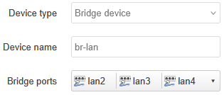

Klingt soweit richtig, wenn du das Interface "lan1" auch aus der Netzwerkbrücke "br-lan" entfernt hast.
Das habe ich nun nachgeholt:

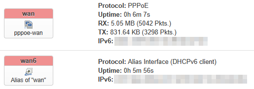

Mit dem Ergebnis:
Ich kann nun Seiten wie google.com oder computerbase.de erreichen, faz.net z. B. ist aber nicht erreichbar.
faz.net ist via IPv4 und IPv6 erreichbar, daran kann es also nicht liegen, oder?
Ergänzung:
Nachdem ich das Paket ds-lite nachinstalliert habe, funktioniert die Internetverbindung.
Es sind nach einem Neustart der Fritzbox weitere Interfaces dazugekommen. Können davon welche gelöscht werden oder lieber Finger davon lassen?
