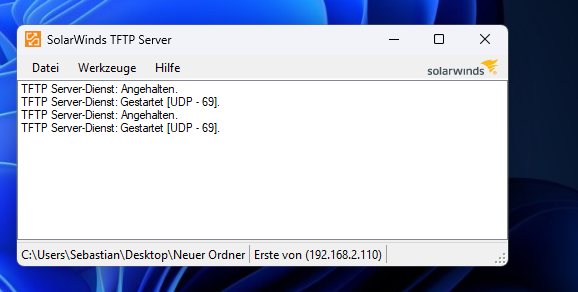

Leider wurde dann die Software nicht auf den Router aufgespielt. Wenn ich jetzt das Programm öffne, bekomme ich folgende Fehlermeldung.
Danach habe ich das Problem, das ich in dem Programm keine Serveradresse auswählen kann. Was habe ich jetzt falsch gemacht?

IPv4 Adresse Deiner Netzwerkkarte ist?

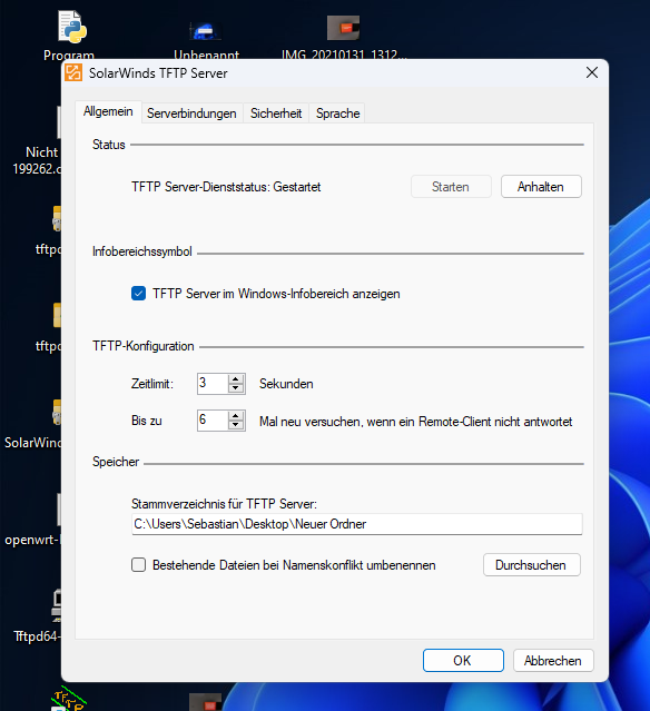

Habe jetzt extra nochmal einen anderen TFTP Anbieter genommen, aber der Router zieht sich einfach nicht die Datei vom Rechner.

Kann es sonst noch am Namen der Datei hängen? In der Anleitung steht.
  1. Prepare TFTP server (e.g. TFTPD64) by putting fullimage.img in server directory.
Die beiden Dateien die ich heruntergeladen habe, heißen, fullimage.img-VPE or fullimage.img-SMP
  1. Image must have name “fullimage.img”
Hier nochmal alles was ich eingestellt habe, vielleicht sieht ja einer den Fehler. Gerade selber gesehen, ich brauche ja die 192.168.2.100 und nicht die 192.168.2.110 die ich habe, wo bekomme ich denn jetzt die blöde 100 Adresse her? Als Verfügbar wird sie mir ja nicht angezeigt
