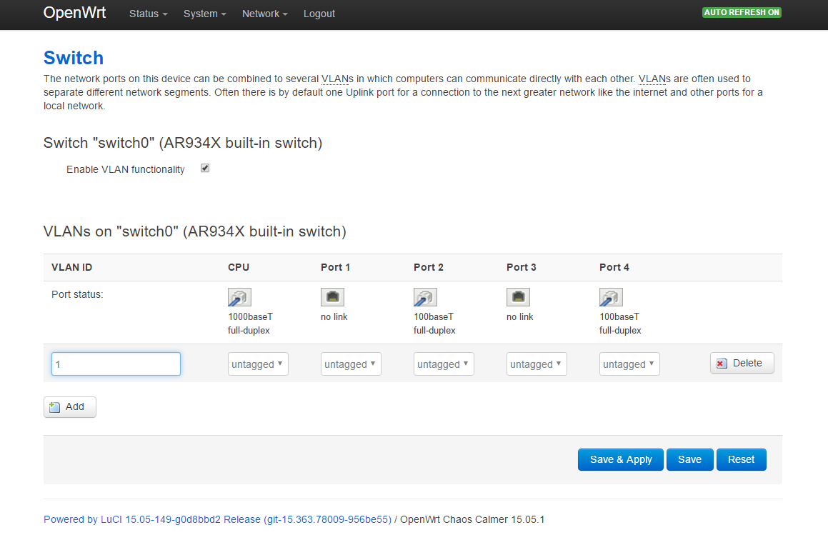

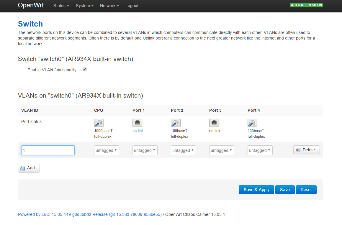

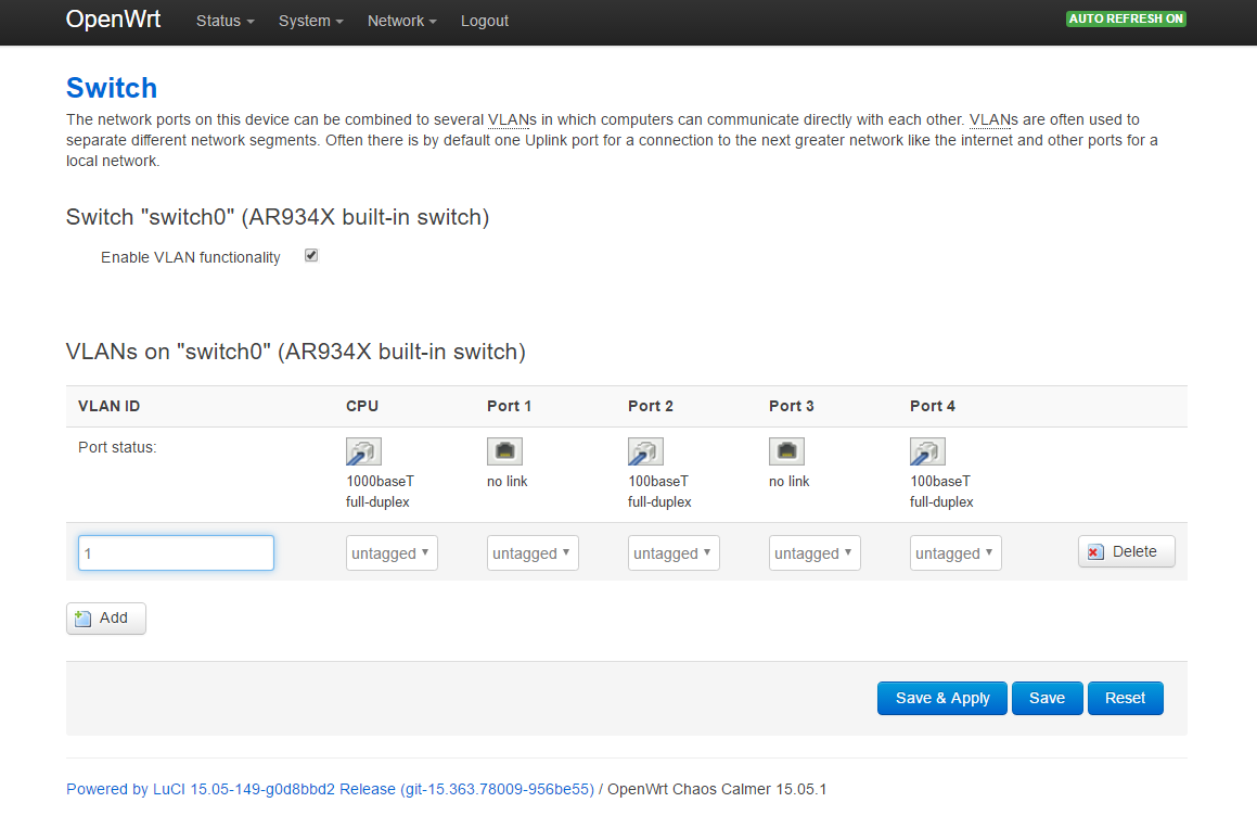

Unter Network->Switch
Und für die Zukunft merken: Je mehr Informationen du angibst (aber auch nicht übertreiben), desto schneller kann dir geholfen werden!
Dann hoffe ich, dass die zusätzlichen Informationen hilfreich sind ;)
Nur welche Aussage hat der Screenshot?
Ehm, dort siehst du "VLAN ID", "untagged"

Also wenn ich den Port zum Modem "tagged" auf die ID 100 stelle und den Rest untagged lasse, bekomme ich keine Verbindung zum Internet.
