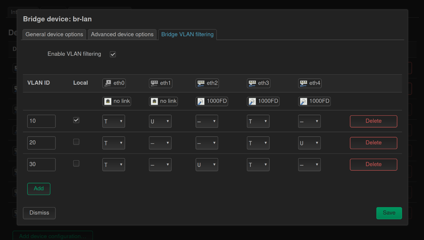

@Mr. Poe Dir fehlt die Zuweisung vom LAN-Port zum VLAN. An welchem Port hängen die VLANs?
Vermutlich hast Du ein Beispiel von einem swconfig Device genommen, Dein Cudy ist aber ein modernes DSA Device, daher muss die Konfiguration angepasst werden.
Bei DSA Devices befindet sich die VLAN-Config im LuCI unter Network -> Interfaces -> Devices -> br-lan (Bridge-Device z.B. br-lan oder switch, oder anders).
Ein Beispiel, wie es aussehen könnte. Du brauchst ein untagged VLAN für das lan-Interface und die beiden VLANs 10 und 20 für das WiFi.
Reaktionen: grünerbert und Termy
