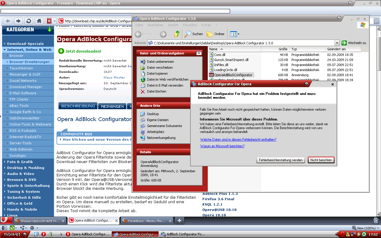

Ich will schon seit längerer Zeit den Opera AdBlock Configurator 1.3.0 installieren. Es kommt aber immer nur ne Fehlermeldung wenn die OperaAdBlockConfigurator.exe starten will. Hat da noch jemand Probleme mit oder kann mir sagen wie man das Problem beheben kann?

Ich habe genau das gleiche Problem. Das Ding schmiert dann einfach ab und eine richtig aktuelle Version konnte es mir bei den Tests auch nicht anzeigen. Deswegen lade ich noch manuell die Liste von fanboy.
Bei mir unter XP SP3 nicht. Ich muss das Teil sonst mal nachher unter W7 testen.
Hab's jetzt nochmal auf nem anderen System getestet. Dort geht es. Beide mit XP SP3. Beim anderen System sieht man auch bei der exe noch so'n rotes Icon, hier wo's nicht geht kommt das nicht (siehe Screenshot oben). Sehr seltsam
Das Programm benötigt NET Framework 2.0., Vista und W7 bringen das schon von Haus aus mit, bei XP muss evtl. nachgerüstet werden.
Außerdem erkennt es nur Standardinstallationen von Opera, die mit dem MSI-Installer installiert sind. Vermutlich liest es beim 1. Start die Registry aus um die Installationen zu erkennen.
Was wiederum ein weiterer Fehlerpunkt sein könnte, wenn z.B. verwaiste Einträge vorgefunden werden.
Bei anderen Installationsarten muss das Opera AdBlock Configurator-Verzeichnis in das Opera Verzeichnis kopiert werden, auch bei der Opera@USB Version, dann funktioniert es auch dort.

Das koennte ich nochmal probieren, da ich Opera 2mal "installiert" habe (normal msi nach c: und kopiert auf den USB-Stick).
Hm, also NET Framework ist installiert, und auch wenn ich den Ordner ins Opera Verzeichnis packe kommt die gleiche Fehlermeldung.
Ich wollte das Programm einfach mal nur testen, wenn's nichts is kommt's wieder runter.
