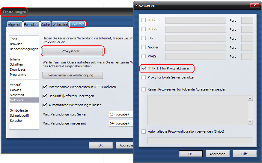

mal eventuell den HTTP Proxy 1.1 aktivieren? Hatte das selbe Problem in der Schule und hab dann dieses Häkchen aktiviert und es funktionierte alles tadellos.
