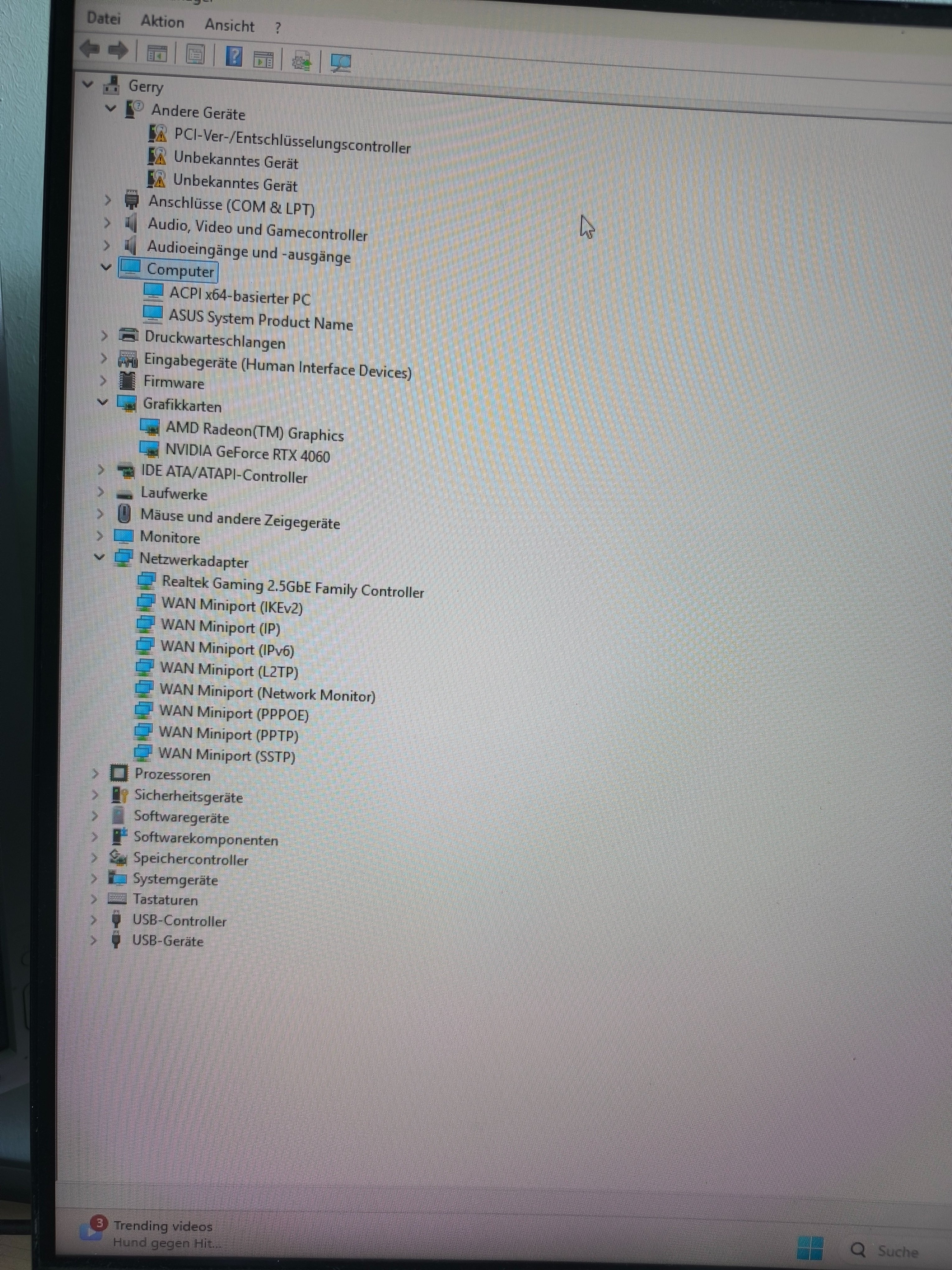

Hallo, das Thema hier passt am besten dazu meine ich.
Seit ein paar Tagen habe ich ein Problem mit meinem PC, es fing damit an dass ich auf Discord niemanden mehr gehört habe, wobei ich gehört wurde. Andere sounds konnte ich aber hören. Nachdem ich alles ausprobiert habe (Headset Mikrofon gewechselt, in Windows Einstellungen usw gewechselt, PC neu gestartet usw.), habe ich discord deinstallieren um es direkt wieder zu installieren. Es ging nichts mehr, Webseiten haben nicht mehr geladen und der PC wurde langsam, ich konnte googlen aber keine Seite mehr aufrufen. Zum Internet war und bin ich aber immernoch über LAN verbunden. Außerdem wenn ich die Windowstaste drücke kann ich auch nichts suchen, es lädt nur unendlic lang. Es ist so als ob der PC gar keine arbeit mehr vollrichten kann.
Daraufhin hab ich mir eine neue SSD bestellt, weil mein PC eigentlich Recht gute Komponenten hat und ich sie erst vor einem Monat aufgestockt habe bis auf den speicher. Habe alles von meiner alten HDD und SSD gelöscht und die neue PCI 5 SSD 1tb eingebaut. Mit USB Stick dann gebooted und Windows auf die neue SSD installiert. Jetzt booted der PC über die SSD und Windows ist drauf installiert und alles andere wurde gelöscht vom PC aber das Problem bleibt? Ich habe probiert alle möglichen treiber zu installieren und Windows Updates zu machen aber beim Geräte Manager sind immernoch drei Ausrufezeichen, ich weiß nicht wie ich die wegkriege.
Woran kann das liegen? Habe die CMOS Batterie auch ausgebaut und wieder eingebaut, hat auch nichts gebracht.
rtx 4060
Asus Prime B650-K
32gb RAM
und jetzt die neue PCI 5, 1tb SSD

Wirst wohl Reiher manuelle nachinstallieren kommen, anhand de Geräte ID solltest du herausfinden welcher Geräte im Gerätemanager gemeint sind (die drei mit dem Ausrufezeichen)

Da fehlt so Einiges an Treibern.

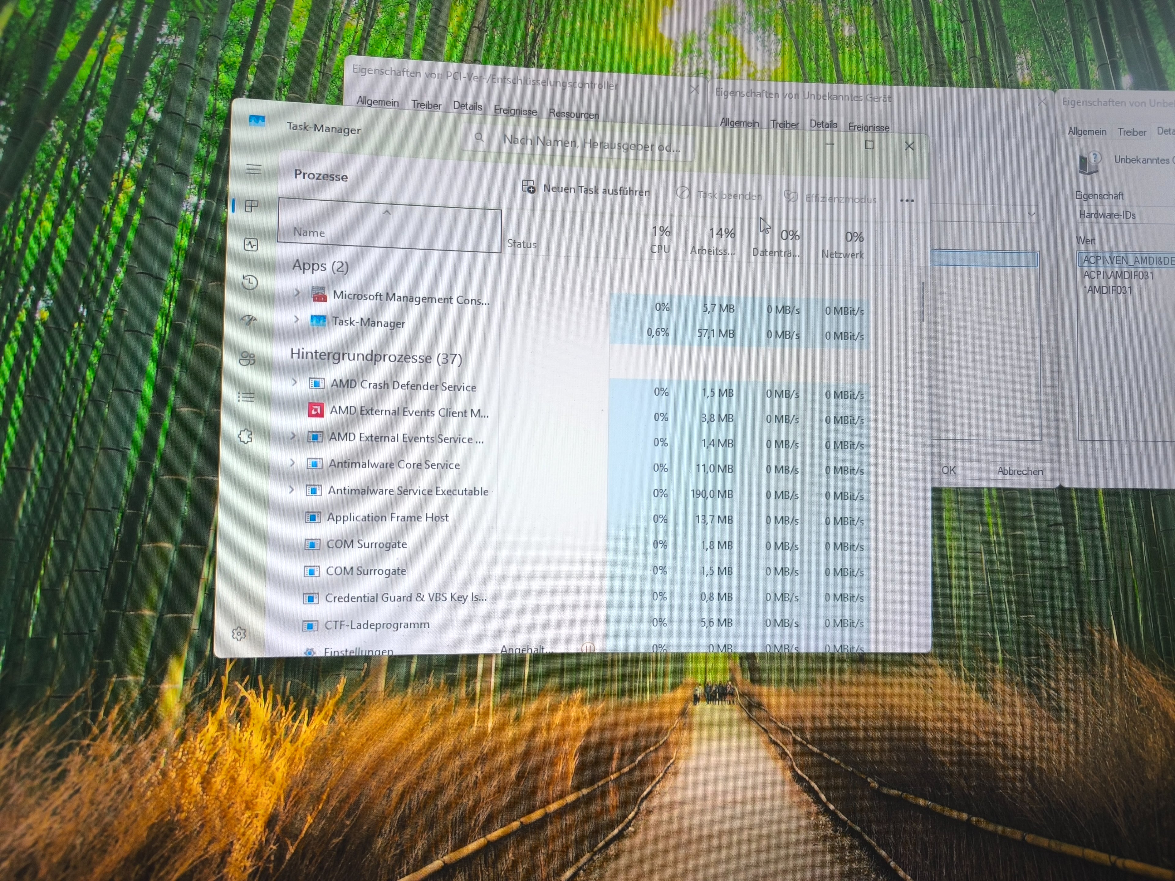

starte den Taskmanager und schau nach welcher Prozess (oder überhaupt) nahezu alle Ressourcen futtert.

Installiere von der Board-Seite den Chipsatztreiber und schau dann wie es im Gerätemanager aussieht (nach Neustart des Systems)

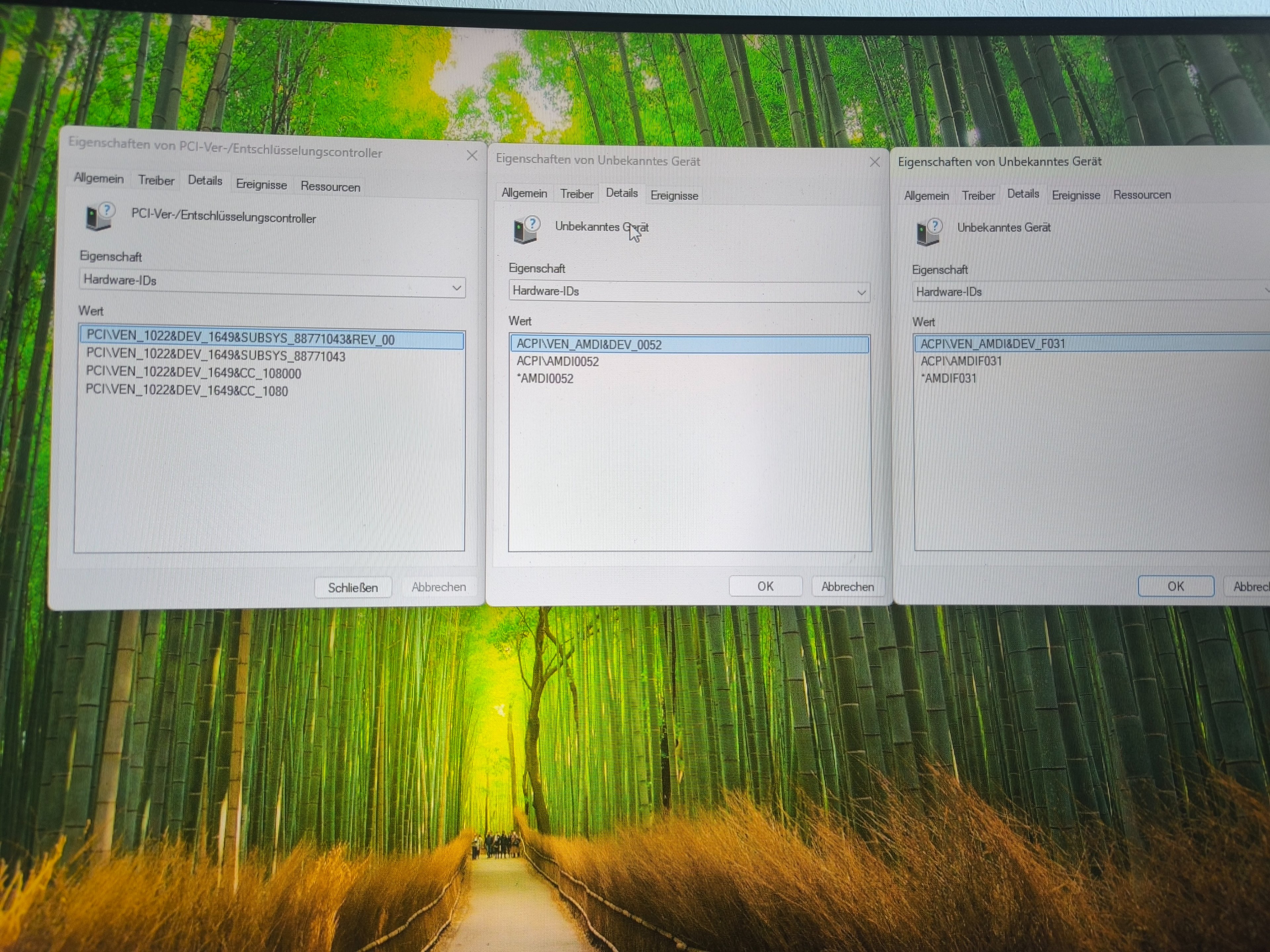

Meinst du diese ID? Woran sehe ich welche Treiber ich brauche? Die Treiber meines Motherboards hab ich schon manuell installiert

Ja diese IDs, und in der Regel ist man mit der neusten am
Besten bedient.
nichts :p

Gerryxxl schrieb:
MSI Spatium M650 1tb SSD. Die Treiber vom Mainboard hab ich schon alle vom USB Stick installiert
Wenn dem so wäre, hättest Du keine unbekannten Geräte im gerätemanager, wie man auf Deinem Screenshot aus Deinem 1. Post sehen kann:
Demnach fehlen da noch irgendwelche Treiber, die Du von der Supportseite zu Deinem Mainboard downloaden und noch installieren musst.
