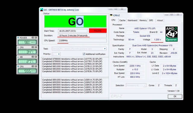

identisches System hier, aber es geht sicher kühler für dich. Check nochmal den Sitz des Lüfters/Kühlers. Und deine Vcore mit knapp 1.4 bei Standardtakt ist zumindest grenzwertig. Das sollte eigentlich auch mit weniger gehen. Das lässt sich doch grade beim A8N32-SLI perfekt einstellen.
Hier geht der 170iger @standard mit 1,17, für 2,5Ghz brauchst dann 1,375
Gut, gehen nicht alle gleich aber teste dochmal, ob "nach unten" mit der Vcore was geht

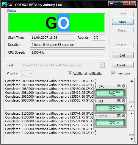

so, spannung manuell auf 1.35(im bios auf overvoltage vcore und 1.15V)
temps sind auch so total schlecht...
dual prime wieder auf "maximum heat"
ziemlich komisch, hab vorne n 120er@1100upm, hinten einen 120er@1500upm, n tagan NT mit 135er der auch ziemlcih bläst(ca 1500upm) und aufm infinity noch den infinity lüfter... gehäuse ist auch zu, also luftstrom ist auch schön.

Und zum Thema Undervolting , mein 170er Opti schafft die 2 x2Ghz mit 1.05V Stable.
Auf 1.2V Kann man den Vcore bei fast allen senken :]
