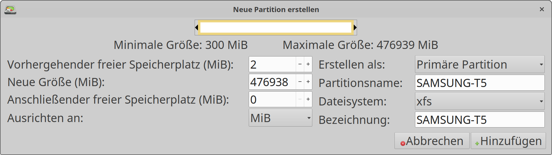

Also beim Anlegen der Partition bedeutet 2MiB am Anfang, dass die Partition bei 4096 beginnt. Wenn jetzt 2MiB 4096 (1MiB = 2x512) entspricht, dann sollte doch jede Partitionsgröße, die durch 2 MiB teilbar ist, ein Vielfaches von 4096 sein und damit das Ende passen. Egal jetzt ob 512 oder 4k.
Wo ist da mein Denkfehler, siehe auch den gparted-Screenshot, wo ich bei 2 beginne.
Neue Größe 476938 und das ist durch 2 teilbar.

Number  Start (sector)    End (sector)  Size       Code  Name
Partitions will be aligned on 2048-sector boundaries
Woher kommen die 2048? Gibt ja keine Partition.

Da steht also, dass das Ende nicht passt. Sehe ich es richtig, dass jede 4096er-Grenze auch eine 2048-Grenze ist?
Man müsste also die 0 bei sgdisk für alles mit was anderem ersetzen.
Code:
Gerät      Anfang       Ende   Sektoren Größe Typ
/dev/sdc1    4096 4000797326 4000793231  1,9T Linux-Dateisystem
Die Sektoren, die fdisk anzeigt, sind sicher nicht durch 4096 teilbar und das Ende ist es auch nicht.
4000796672 wäre durch 4096 teilbar. Aber eigentlich sehe noch immer keine 4k-Sektoren, sondern 512.
Ich habe jetzt was sehr interessantes gefunden:
https://wiki.archlinux.org/title/Advanced_Format
Partition alignment
Misaligned partitions will prevent being able to use 4096 byte sectors with dm-crypt/LUKS. See [5].
Also, ich mache das hier nicht aus Langeweile.
Parted only aligns the start of the partition, but not the size/end. When creating partitions, make sure to specify the partition end in mebibytes or a larger IEC binary unit.
Ich vermute mal gparted macht das dann auch nicht richtig.
Aber:
sgdisk by default only aligns the start of partitions. Use the -I/--align-end option to additionally enable partition size/end alignment.
Das werde ich probieren, nur die Option gibt es nicht bei der Manpage: https://linux.die.net/man/8/sgdisk
Da gibt es ein Script zum Testen: https://github.com/crysman/check-partitions-alignment
Partition so erstellt, wie es eigentlich nicht passen sollte:
Code:
parted /dev/sdc -s -a optimal mklabel gpt mkpart Linux xfs 4096s 100%
Code:
$ checkpartitionsalignment.sh /dev/sdc
what does the parted utility say about /dev/sdc partitions alignment?
1 ausgerichtet
OK, seems to be all right, but...
let's check manually alignment to 4096B (necessary in case of SSD HDD):
1    2097152 % 4096 = 0    2048407896063(+1) % 4096 = 0    2048405798912 % 4096 = 0
OK, everything divisible by 4096, lucky you! :)
Das ist alles verrückt. Allein schon die Tatsache, dass nicht alle Partitionierungsprogramme richtig ausrichten wie man bei Archlinux liest. Kann schon sein, dass das nicht immer wichtig ist, vor allem beim Ende. Da sind wir noch gar nicht beim Controller, der Mist baut.
Ich verstehe nicht warum man in Zeiten von TB da bei den Default-Einstellungen nicht so konfiguriert, dass 4k-Sektoren-Grenzen für 4k passen, geht doch nur um 1MB. Also genau umgekehrt, wer 1MB sparen will, soll eine Option verwenden müssen.
Bei mehreren Partitionen kann das echt kompliziert werden, habe es noch nicht probiert, muss erst überlegt sichern.
Ich mache mittlerweile folgendes. Die gpt-Partitionstabelle muss davor existieren.
Code:
sudo sgdisk -o -a 4096 -I -n 1:4096:0 -c 1:"MEINE_PARTITIONSBEZEICHNUNG" /dev/sdX
Achtung "-I" (großes i) ist entscheidend, dass die Grenze am Ende passt.
Danach wird geprüft:
Code:
sgdisk -v /dev/sdc
Wenn das nicht passt, hat man nicht die richtigen Optionen oder das falsche Partitionierungsprogramm.
Dann prüft das Script von https://github.com/crysman/check-partitions-alignment
Auch hier kann passieren, dass zuerst "nicht ausgerichtet" kommt und später, das alles für 4k passt. Ist mir bei einer 512B-Sektor-SSD passiert. dmesg hat keine Probleme gemeldet, aber dann cryptsetup. Da kann man nur hoffen, dass es harmlos ist.
checkpartitionsalignment.sh kann übrigens auch "OK, everything divisible by 4096" bringen, wenn die Partition bei 2048 beginnt.
Ich glaube viel mehr kann man nicht machen und bei mir war das nicht alles optimal. Ich stelle jetzt auf Beginn bei 4096 um. Das mit dem Ende und Anfang bei mehreren Partitionen muss ich erst testen.
