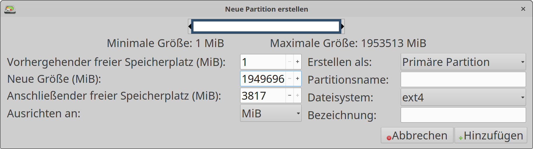

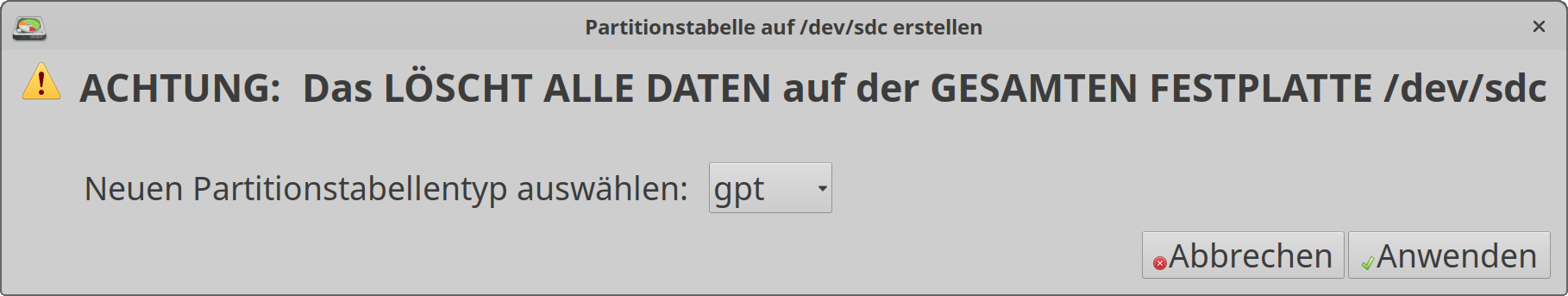

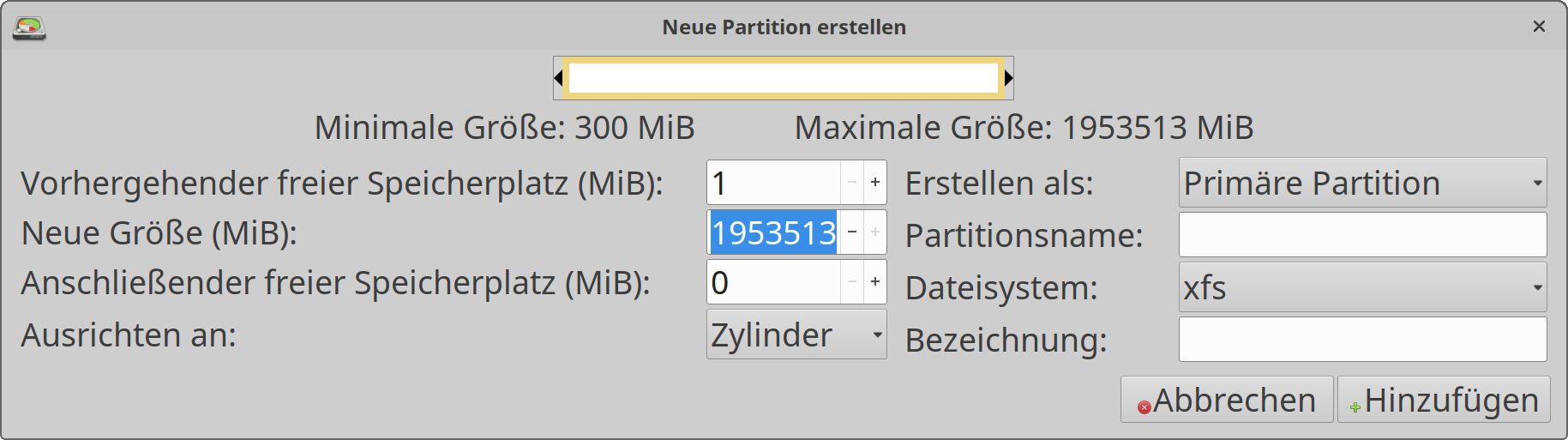

Ich habe jetzt mit gparted die Partition gelöscht und eine MS-DOS Partitionstabelle erstellt. Es sollte alles platt sein. Es ist keine Partition erstellt.

Ich spiele jetzt mal mit gparted und erstelle wieder eine gpt-Partitionstabelle
Man muss doch die Größe irgendwie berechnen können, dass es für 4k passt.
Also welcher Wert passt für 4k und was verwende ich MiB oder Zylinder mit einer NVME?
Mein Halbwissen hat 1949696 ausgerechnet.
1953513/4096=476,93
476*4096=1949696
Und das ist leider falsch.
