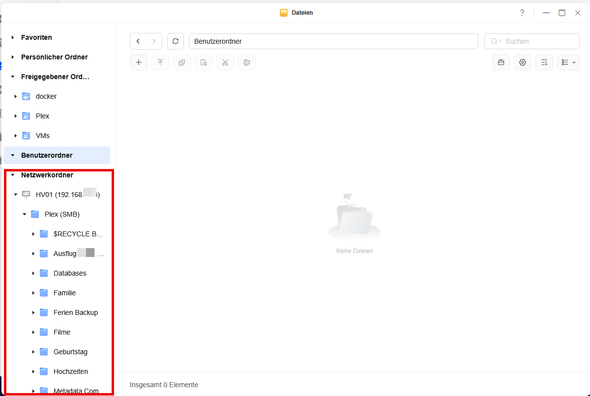

Ich bin gerade dabei, Plex in einem Docker-Container auf meinem Ugreen NAS zu installieren. Ist es möglich, einen bereits im Netzwerk freigegebenen Ordner ins Ugreen NAS einzubinden, sodass Plex im Docker-Container diesen Ordner wie einen lokalen Ordner nutzen und darauf zugreifen kann?
Ja geht. Einfach den eingebundenen Ordner in den Container angeben.
Entweder den Ordner/Mount (Netzwerklaufwerke) im Dateimanager angeben oder das Mount-Verzeichnis (/mnt/xyz) direkt.
Reaktionen: Azghul0815

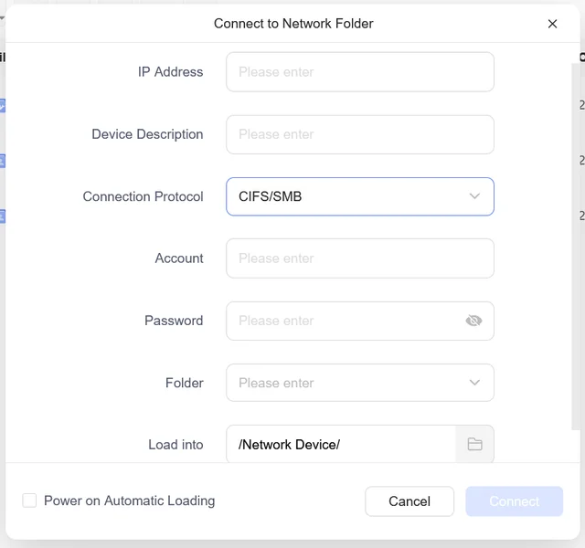

Du kannst doch einen Netzwerkordner hinzufügen:
Reaktionen: Azghul0815 und Krik

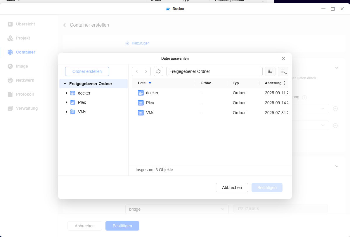

Das Netzlaufwerk kann ich einbinden, jedoch nicht auswählen beim erstellen vom Container. Ich kann nur Freigegebene Ordner auswählen.
Schon einmal darüber nachgedacht, den Ordner bzw. Pfad in der Compose anzupassen? Ein Container über die GUI wäre mir zu anstrengend, und du hast gleichzeitig die Containereinstellungen gesichert. Bei der Neuinstallation musst du nur noch die Compose laden und einen Namen vergeben, und los geht’s.
