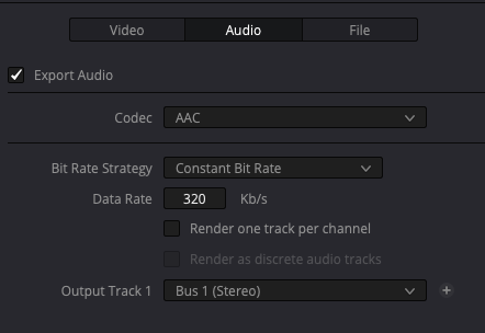

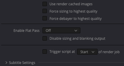

danke euch, soweit ich das sehe, kann ich nur folgendes einstellen, CRF sehe ich nicht:
und unter Audio das:
Für dich relevant ist "Quality". Lass es auf Automatisch und stell es auf High.
Dateiformat MP4 und h264, damit wird es aktuell jeder, also wirklich jeder, abspielen können.
//Welche Version nutzt du denn? Eigentlich ist da noch ein Dropdown Menü.
Ich nutze 18.1.3
Lade gerade mal eine aktuellere Version runter
