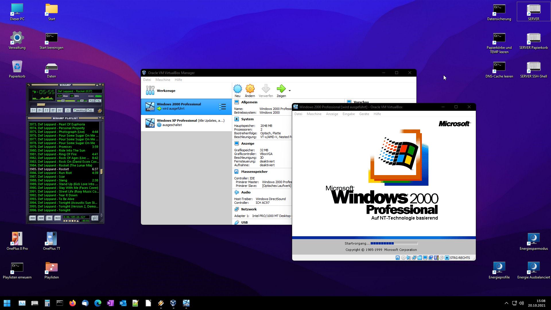

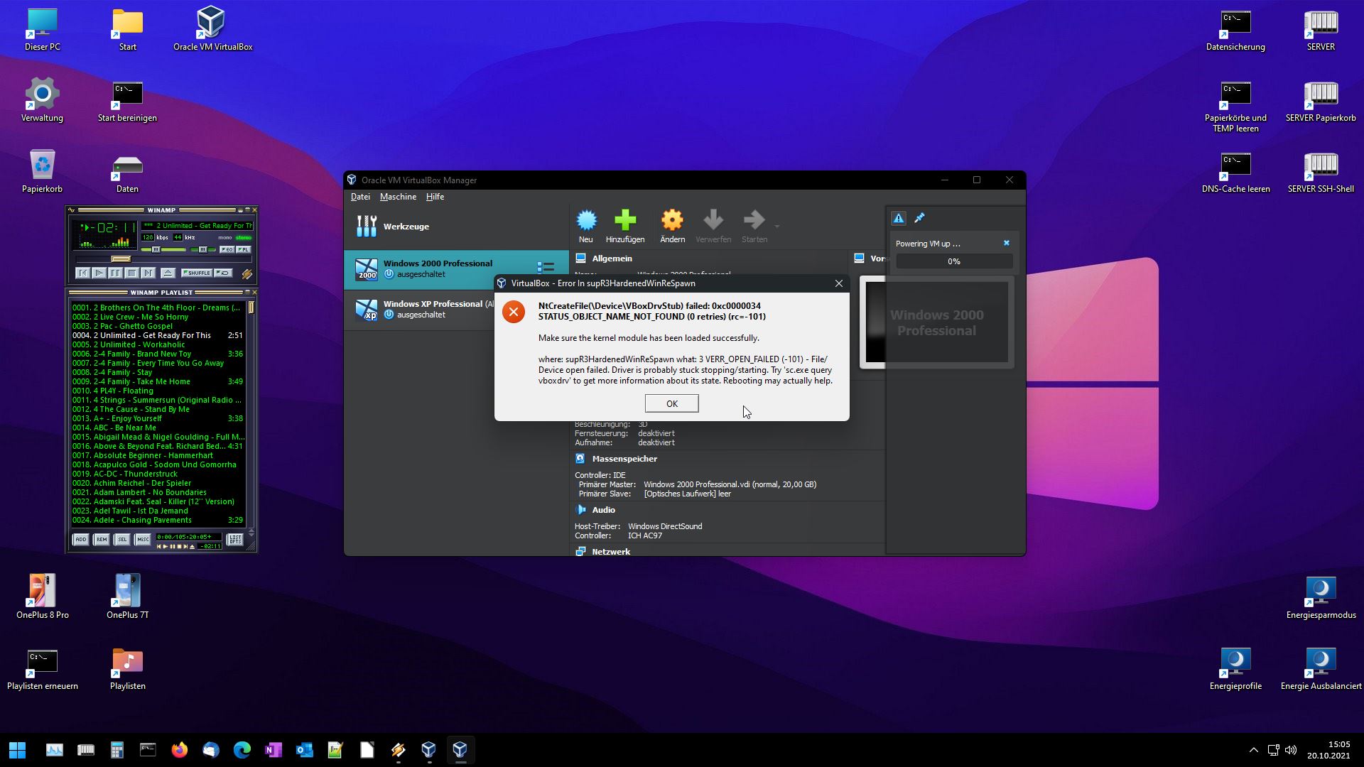

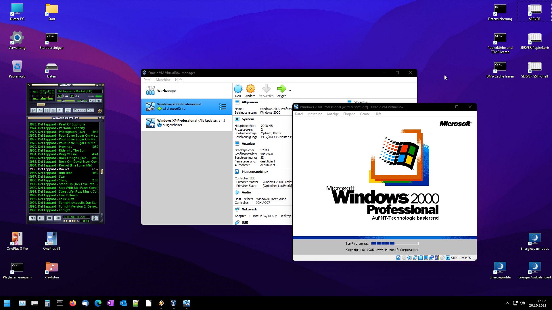

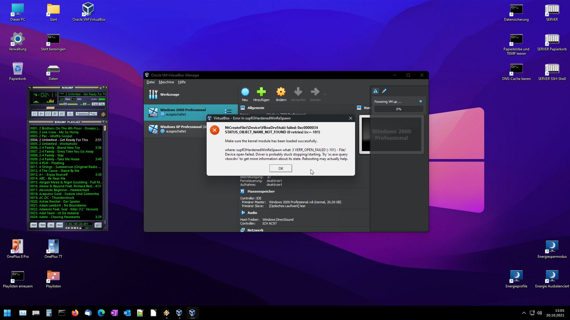

UPDATE1: Oh, @SV3N das passt mal wieder zu Oracle. Hatte mir vor ner Weile die Testbuilds angeschaut, da starteten die VMs erst gar nicht - mal schauen was sich da geändert hat. Zumindest hatte der neuste Testbuild nen dark mode.
UPDATE2: Genau wir vorhergesagt starten die VMs mit dem Testbuild 6.1.97 nicht mehr - nach Rollback auf 6.1.28 funktionieren diese wieder:
Windows 11 22000.282 ist das übrigens, also mit Ryzen L3-Cache fix.
