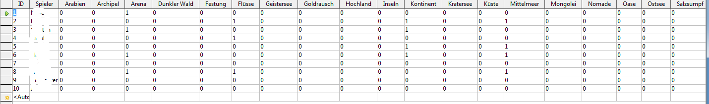

Code:
ResultSet table_01 = statement.executeQuery("SELECT TOP 5 * FROM \"Karten_Siege\" ORDER BY "+this.mapName+" DESC");
Code:
ResultSet table_01 = statement.executeQuery("SELECT TOP 5 * FROM \"Karten_Siege\" ORDER BY \"this.mapName\" DESC");
Beide Statements lassen sich nicht realisieren. Im ersten Fall sagt er mir nur, "user lacks privilege or object not found: AKROPOLIS"
Der Spaltenname existiert , ich habe aber keine Ahnung warum AKROPOLIS komplett groß geschrieben wird.
Beim zweiten Stament sagt er mir nur das this.mapName nicht existiert.
Kann ich da keine variable einfügen nach ORDER BY?

Achso, Akropolis taucht auch auf, ist aber nicht mehr im Bild enthalten.
Achja, total vergessen. Es handelt sich um HSQLDB.
IMHO ist das Statement an sich schon quatsch, in karten_siege gibt es doch garantiert keine Spalte namens Akropolis sondern Akropolis ist der Name einer Karte, der in einer Spalte steht. Mach doch mal ein SELECT * FROM und guck was für Spalten da überhapt drin stehen.
Ich verstehe gerade die Aussage nicht?
Auf dem Bild ist doch deutlich zu erkennen dass die Spaltenköpfe wie die Karten heißen.
Oder ist der Spaltenkopf!=Spaltenname?

Du bist mein Held des Tages!!! 1 1/2 Tage habe ich in zwei Foren nach einer Lösung gesucht. Ich hatte schon mit Sketchup angefangen zu modelieren so frustiert war ich^^
Also nr. 2 ist die Lösung. Ganz verstehen tu ich es nicht warum Java das nicht mit normalen + einsetzen kann, aber gut.
