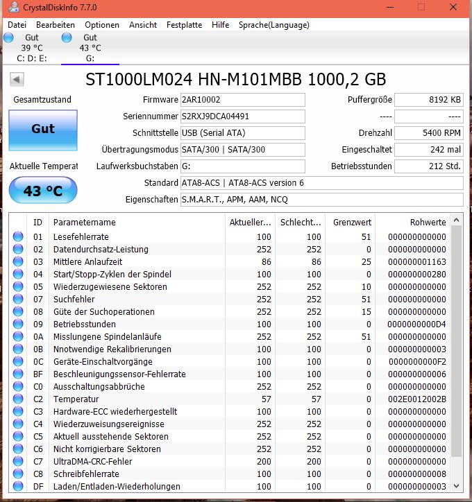

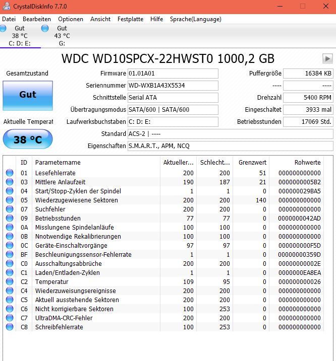

Lade dir mal CrystalDiskInfo und erstelle einen vollständigen Screenshot. Extrem wichtig sind alle untern Werte ohne Scrollbalken.
Ok, CrystalDiskInfo:
Hast du nich oben Intenso geschrieben? Du hast Laufwerk C hier..
Das ist aber nicht die oben genannte Intenso-Platte auf dem Screenshot (Die hat allerdings 13725 Beschleunigungsfehler), sondern eine Western Digital HDD.
Du kannst oben links umschalten. Aktuell ist da die Platte mit den Partitionen C, D und E zu sehen. Rechts daneben ist "G".

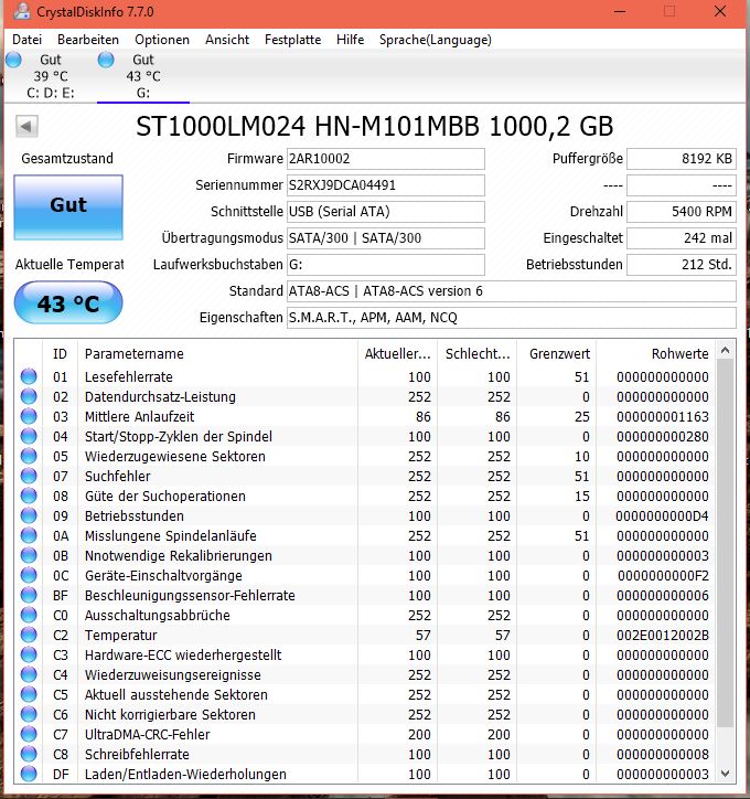

Stimmt, Sorry! Hier ist jetzt G mit der Intentso. Es fehlt noch die letzte Spalte:
ID E1 Laden/Entladen-Zyklen 100 100 0 0000000012BC
Ist das hilfreich? Was sagt uns das?
Jetzt fehlt ein bisschen was. Ich vermute fast, dass es mehr Sinn mach die letzten zwei Tage wieder rein zu arbeiten, bevor du dich hier in dieses Thema rein arbeitest.
