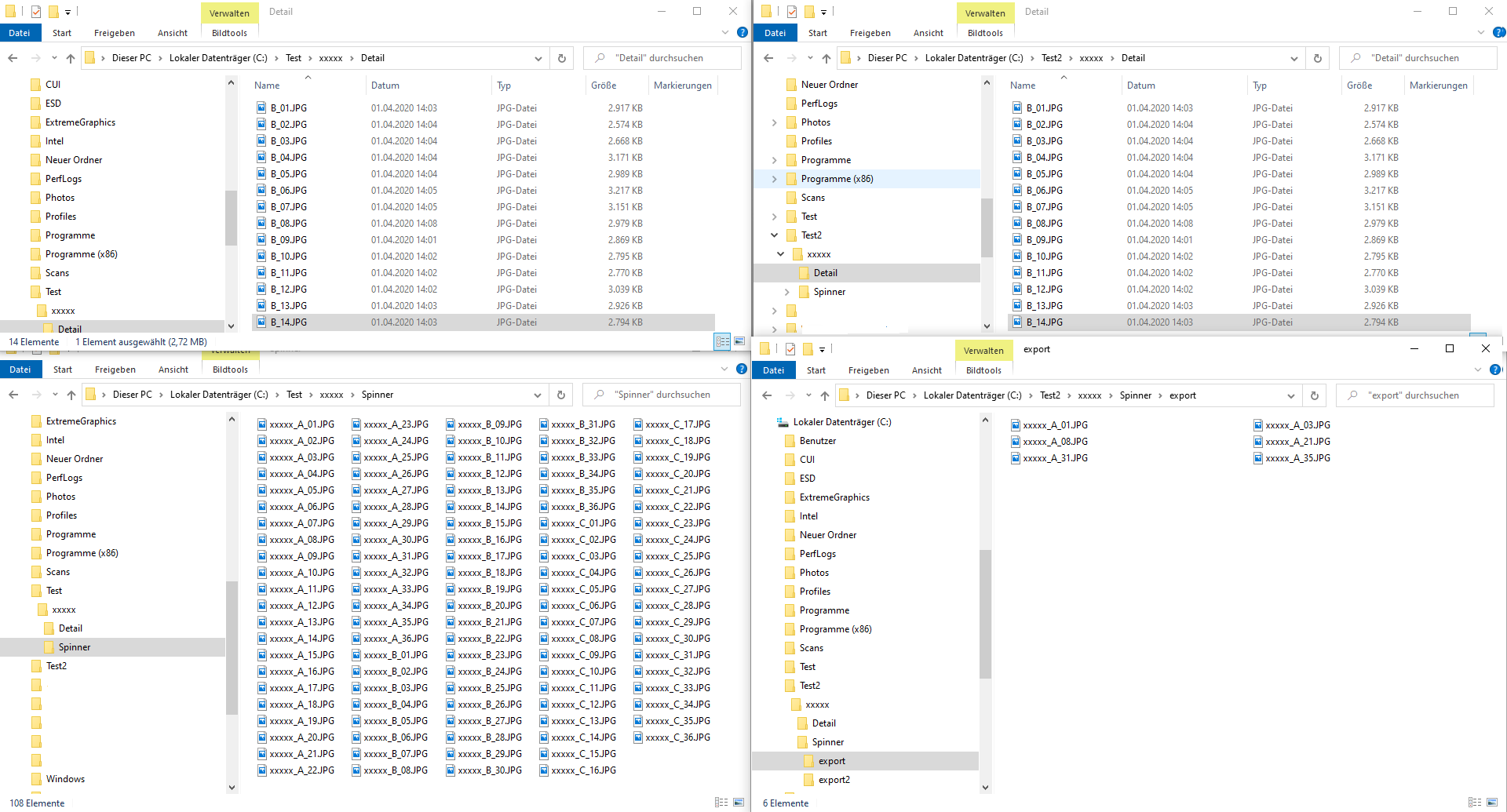

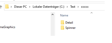

Ich habe mal Bilder gemacht...
Das ist der Inhalt der Ordner:
Das xxxxx steht hier für eine x-beliebige Zahlen/Buchstaben Kombination.
Im Ordner Detail sind 14 Bilder, im Ordner Spinner sind 108 Bilder. Sonst keine Unterordner mehr!

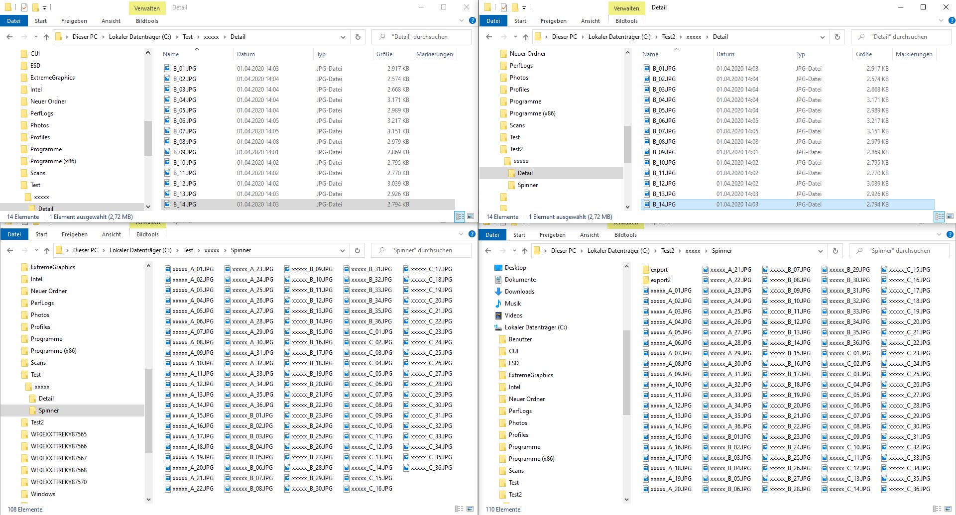

Jetzt soll das ganze so umgebaut werden, links der IST zustand, rechts der SOLL zustand:

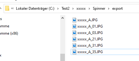

Der Inhalt Ordner export:
Diese 6 Bilder sind aus dem Ordner Spinner
und export2:
Dieses Bild ist aus dem Ordner Detail
Aktuell bearbeite ich einen Großteil manuell :/
