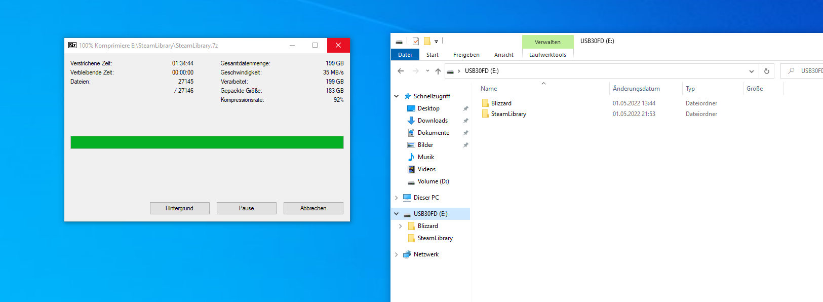

Ordner gezippt wird aber nicht fertig
Danke euch, aber irgendwo muss da ein Fehler im Ordner sein, anders kann ich mir das nicht erklären:
Es lief alles durch, der Ordner ist nun da wo er hin soll, aber nicht komprimiert und 7-Zip ist trotz anscheinend abgeschlossenen Vorgang nicht fertig.

Du guckst im falschen Ordner. Die gepackte Datei liegt im Ordner "SteamLibrary" also in dem Ordner, denn du an sich komprimieren willst.

An dem Problem wird WinRAR auch nichts ändern, wenn er nicht drauf achtet, den richtigen Zielordner auszuwählen.

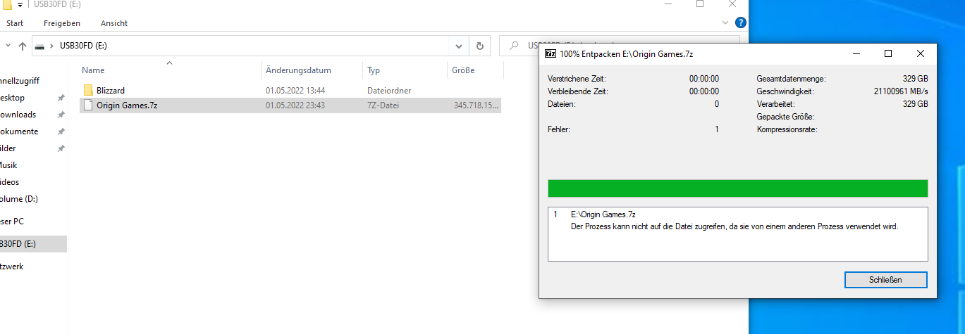

Doch, darauf achtet sie, ich habe den Ordner ja geöffnet, auch wenn das auf dem Screen nicht zu sehen war ;)
Darin befand sich auch die 7-Zip Datei, jedoch ließ sie sich nicht entpacken.
Auch ein anderer, testweise komprimierter Ordner reagiert auf die gleiche Weise, der Vorgang wird einfach nicht komplettiert.
