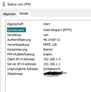

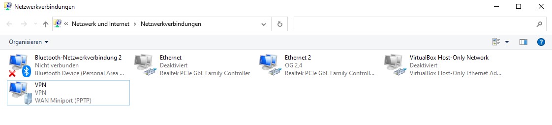

ich habe eine VPN-Verbindung von Windows 10 nach Windows 10 über das Netzwerk hergstellt. Leider kommt ich beim Zugriff auf die Ordner des entfernten PC´s nciht weiter.
Der VPN-Zugriff selbst funktioniert aber. Die Ordner sind am entfernten PC freigegeben.
Was muss ich tun? Außerdem ist mir aufgefallen, dass mein Internet bei aktiver VPN-Verbindung nicht mehr alle Internetseiten öffnet. Auch hier muss sicher noch nachgebessert werden.
Vielen Dank vorab

Über welches Netzwerk hast du die Verbindung hergestellt.
Wie hast du die odernerfreigabe erstellt.
Was hast du an netzwerkhardware
Wie meinst du das genau? Alles über die Windows-internen Sachen.
Mit Rechtsklick und Ordnerfreigabe
Das Ganze läuft über LAN, es handelt sich um 2 verschiedene voneinander entfernte Internetanschlüsse.
Problem gelöst -> die Firewall war schuld.
ok, wenn du im Internen Netz bleibt, brauchst du aber auch kein VPN einzurichten. Du bist ja schon in deinem privaten netz, da ist es nicht sonderlich sinnvoll ein weiteres privates Netz darin anzulegen
