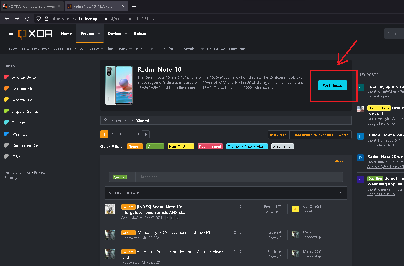

@ TE
Anbei ein Bild mit dem Button zum Erstellen eines Posts bei XDA.
