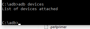

Also wo es hängt ist, dass ich zwar alles installiert bekomme, aber von adb kein Gerät gemeldet bekomme
Die Installation ist genauso abgelaufen wie hier, nur mit dem Tool in der 1.4.3 Version.

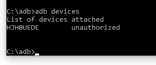

Hmmm.... fastboot oem unlock quitiert we mit drei Punkten und bleibt dann stehen.
(So wie im Screenshot)

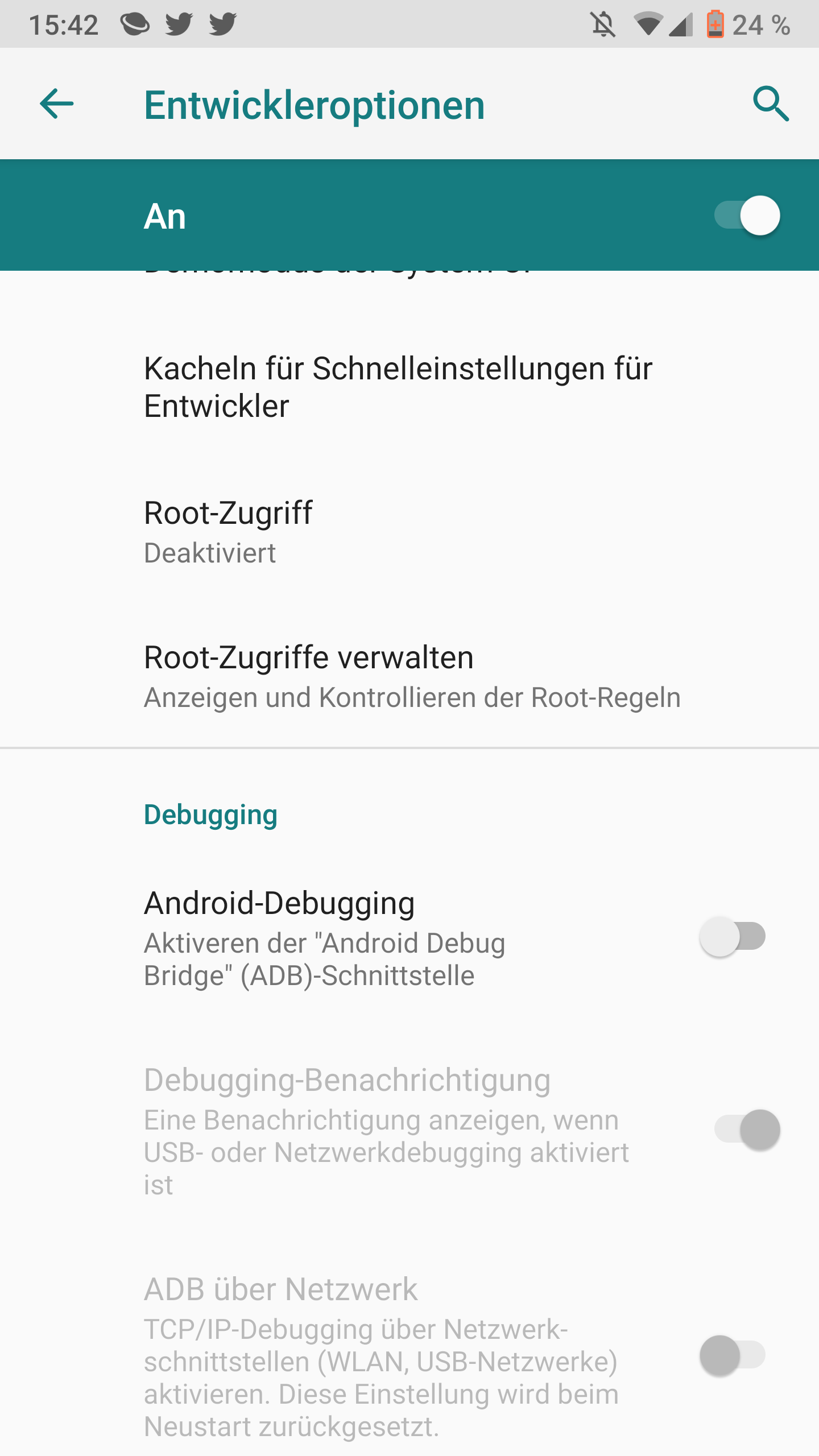

Edit: @Ned Flanders hast du geschaut ob in den entwickleroptionen, es ein menu gibt für OEM Lock on/off gibt? So wie bei ADB
