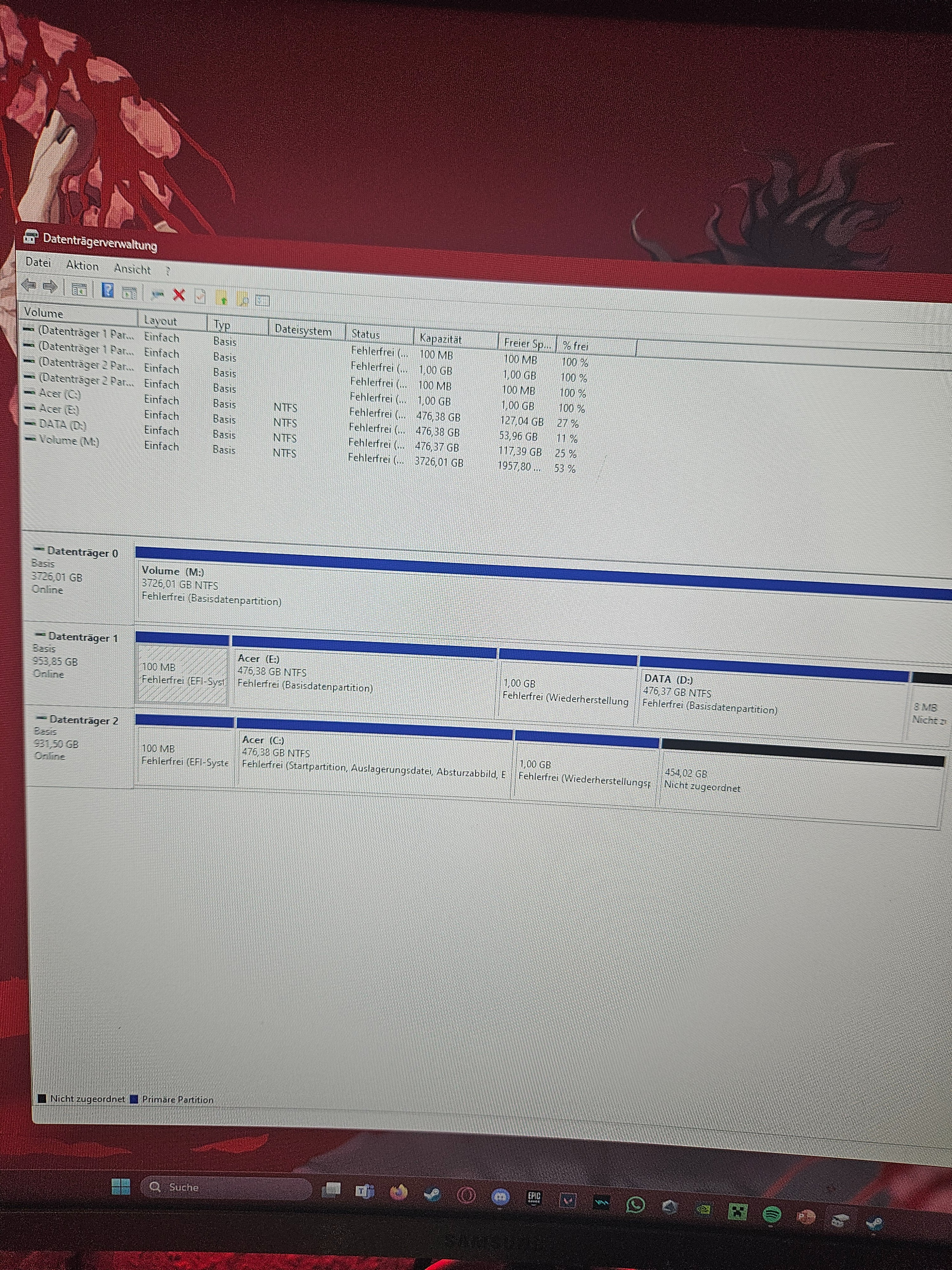

@Fujiyama Die alte SSD hab ich rausgesteckt und mit der neuen gebootet, da sind keine Probleme aber ich kann irgendwie das Volume in der Datenträgerverwaltung nicht löschen und dieses Windowssymbol ist im Explorer immer bei der alten SSD
Du löschst aber schon die richtige Partition? Nicht das du jetzt deine Windows Partition löschen willst, von der du bootest.
Was kommt denn da für eine Fehlermeldung?

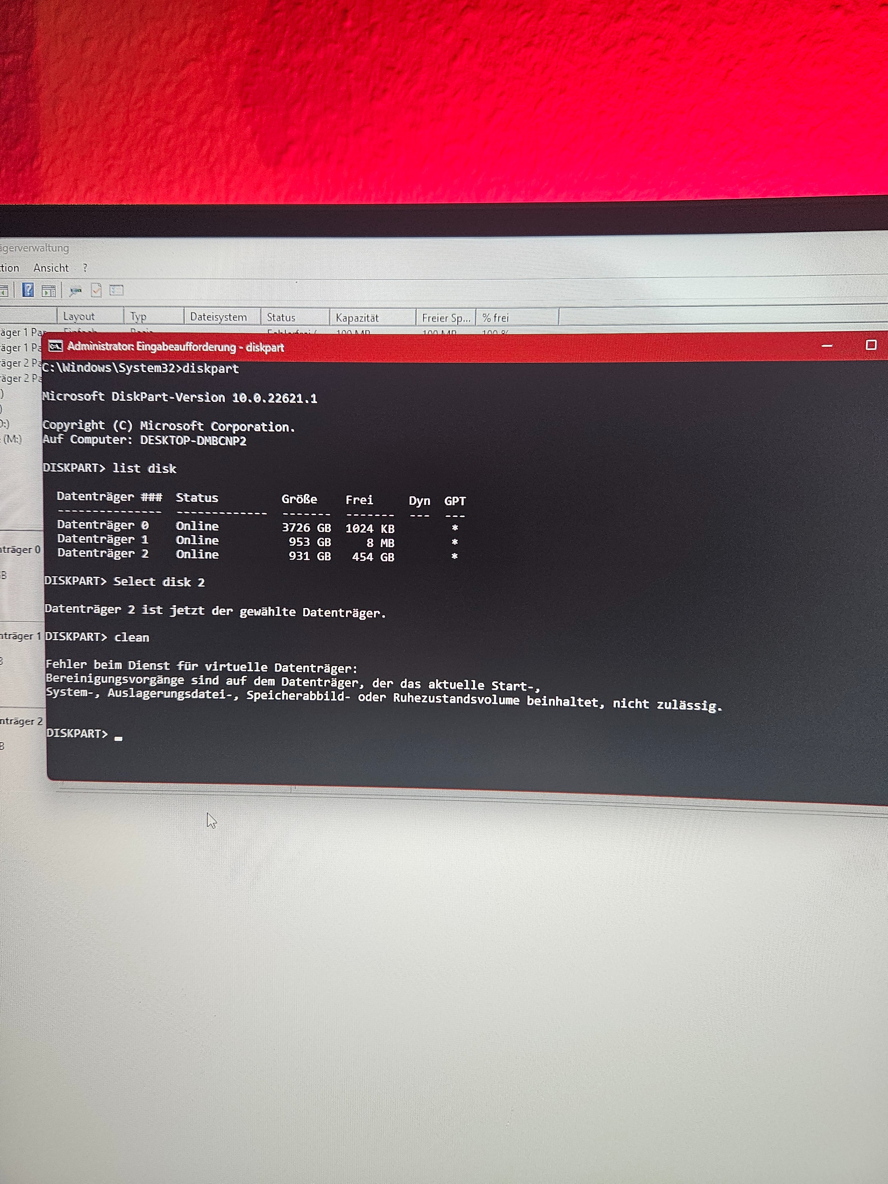

@bisy Ich kann von beiden aus gleich booten, hab ich ausprobiert in dem ich die alte SSD ausgebaut habe. Aber ich kann die Sachen auf der alten einfach nicht löschen, diese Schaltfläche mit "Volume löschen..." ist ausgegraut
Dann mach es mit diskpart.
Also Eingabeaufforderung per rechtsklick als Admin öffnen. Dann folgendes eingeben:
Diskpart
list disk
Select disk (und die Nummer der SSD die gelöscht werden soll)
Clean
@bisy Hab es versucht, da kam diese Meldung
Naja, du bootest gerade von Datenträger 2, deswegen kannst du das auch nicht löschen.
Die Partition, die mit C bezeichnet wird, zeigt dir von welchem Datenträger gerade gebootet wird, denn das Windows was gerade läuft, hat immer den Laufwerksbuchstabe C.

Du kannst dir glaube ich per rechtsklick auf Datenträger 1 oder 2 auch die Eigenschaften anzeigen lassen, wo dann auch die Modell Bezeichnung der SSD stehen sollte, da siehst du, welche welche ist
Oh man... Bei der OS Migration wurden die Namen der Festplatten getauscht, also vorher war die alte Acer C und die neue D und nach der OS Migration war die neue SSD dann Acer C und die alte wurde zu Acer D. Ich habs einfach nicht bemerkt, hat sich alles erledigt, danke für die Hilfe
Das ist normal so, denn die Buchstaben sind nicht fest hinterlegt.
Das Windows, was man bootet, ist immer C, egal auf welchem Datenträger sich andere Windows installationen befinden.
