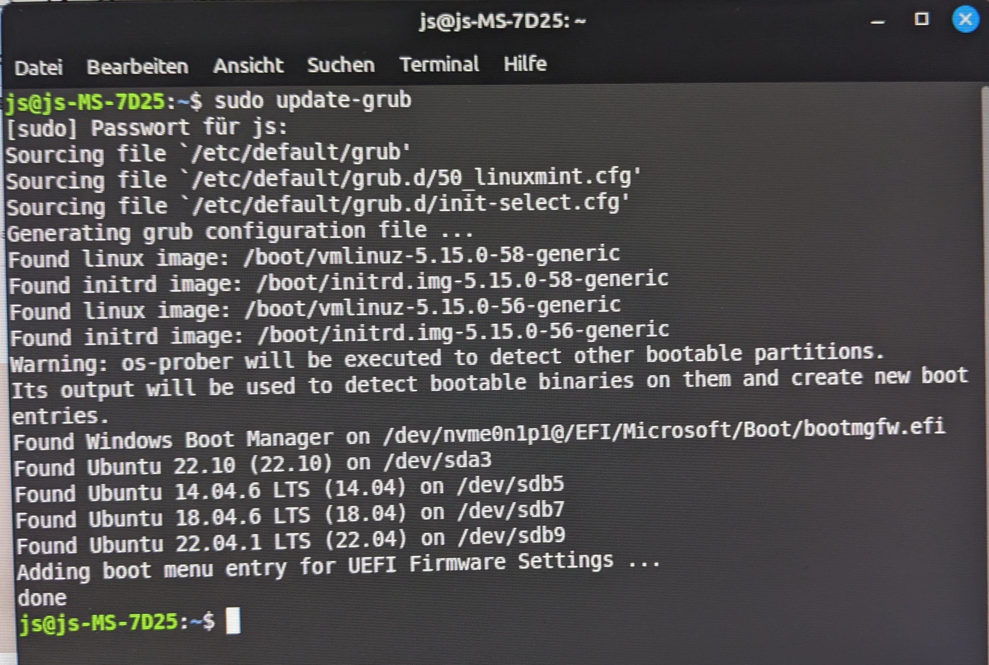

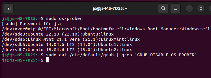

Vmtl. wird es wohl daran gelegen haben. os-prober ist auch auf allen neueren Systemen installiert und aktiviert, ohne irgendeinen weiteren Eintrag in der /etc/default/grub. Mich wundert nur, dass nirgendwo darauf im Netz hingewiesen wird (und ich habe wirklich lange gegoogelt (auch in den Beiträgen des letzten Monats). Lediglich für Mint 21.1 gibt es den Hinweis, dass es weiterhin standardmässig vorinstalliert und aktiviert ist. Aber die haben ja auch grub-customize und boot repair weiterhin im Programm, und davor wurde ich gewarnt, benutze ich auch nicht.
