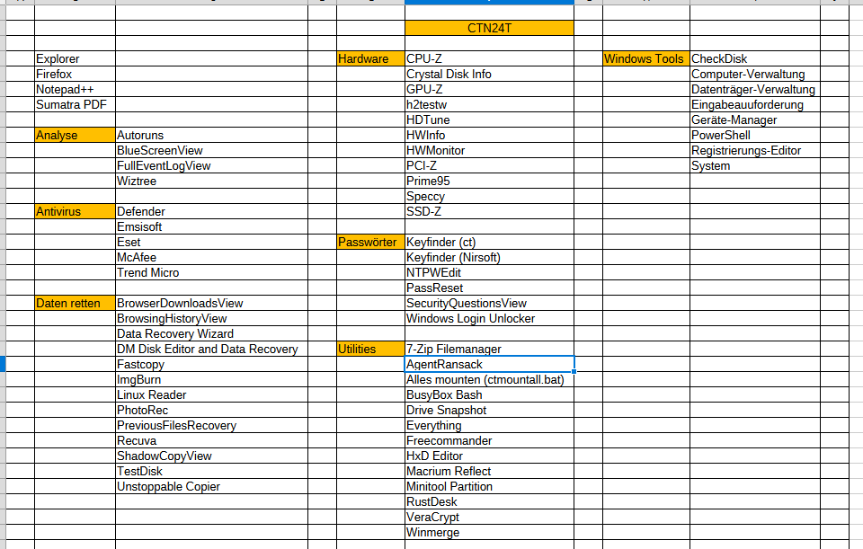

Liste der enthaltenen Tools.
Reaktionen: Saint81 und Bl4cke4gle
Tools kann man viele einbinden. Ist aber oftmals, zumindest wenn man es beruflich nutzt, eine Frage von Lizenzen.
