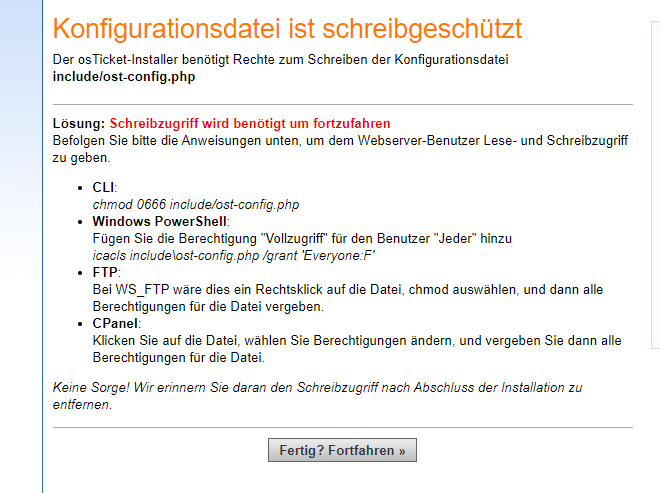

hallo,
ich habe lokal eine centOS vm aufgesetzt und PHP, apache2 und mySQL aufgesetzt. ich bin jetzt beim Installieren von osTicket, habe die config zu ost-config.php umbenannt und jetzt bin ich bei diesem Schritt die Rechte zu geben.

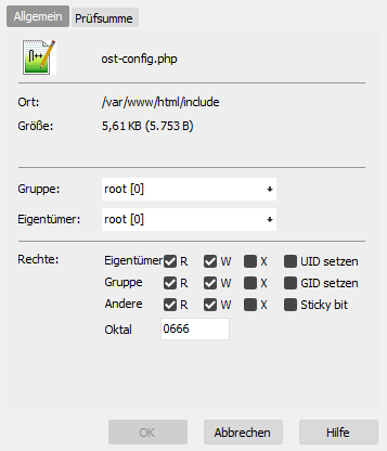

Doch das habe ich auch gemacht, ich komme aber da nicht weiter... erst mit chmod alles mögliche noch probiert, dann auch per FTP... Verstehe nicht was falsch ist.
was mache ich falsch ?

probier mal chmod 666 statt 0666
probiers mal mit Haken bei X, also Ausführen Rechte oder Eigentümer auf 666 ändern
osTicket läuft mit dem User, unter dem der Webserver läuft. Dies ist normalerweise www-data (default bei Apache 2). Ich würde den zum Eigentümer der Dateien machen (bzw. zum Eigentümer aller Dateien/Verzeichnisse unterhalb von WWW).
/edit: Aber eigentlich sollte jeder die Datei schreiben können. Wie sind die Rechte beim übergeordneten Verzeichnis?

übergeordnet ist auch alles root.
ls -laht sagt jetzt:
Code:
-rw-rw-rw-.  1 apache apache 5.7K Jun  4 14:01 ost-config.php
