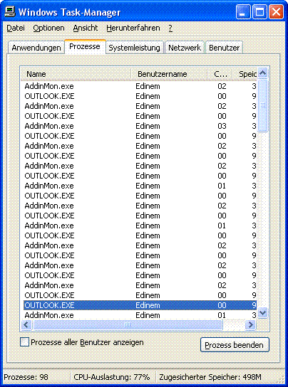

Outlook 2003 Pro SP1 macht komische Fehler
- Ersteller UnCNT

unter Hilfe gibts einen Punkt erkennen und reparieren. Damit schonmal versucht?
Dann noch die Frage, was hast du denn fuer Addons installiert: Acrobat, etc.

hast du normaler weiße auch 98 prozesse *LOL*
installier doch mal neu

athlonforever schrieb:hast du normaler weiße auch 98 prozesse *LOL*
Ich hoffe ich meinst nur OFFICE neu installieren ....
Aber das ist auch keine lösung

hm was haste denn für Acrobat Plugin hast du Acrobat Reader oder Professional?

da musst du das acrobat setup starten und dann hinzufügen entfernen auswählen und dort dann das pdf maker tool deinstallieren, braucht man auch nicht unbedingt, da der PDF Printer bestehen bleibt!

Heavenwalker schrieb:da musst du das acrobat setup starten und dann hinzufügen entfernen auswählen und dort dann das pdf maker tool deinstallieren, braucht man auch nicht unbedingt, da der PDF Printer bestehen bleibt!
Stimmt, den braucht man wirklich nicht

melde dich dann halt mal obs besser geworden ist, ich habe die erfahrung gemacht wenn ich dieses Tool PDF Maker (nebenbei auch eine hässliche Symbolleiste die sich immer wieder wo anderst Positioniert
) weg gelassen habe das meine Office Komponenten stabiler liefen!

Heavenwalker schrieb:melde dich dann halt mal obs besser geworden ist, ich habe die erfahrung gemacht wenn ich dieses Tool PDF Maker (nebenbei auch eine hässliche Symbolleiste die sich immer wieder wo anderst Positioniert) weg gelassen habe das meine Office Komponenten stabiler liefen!
Ok mach ich .... aber das sich die Symbolleiste immer irgendwo anders positioniert kann ich bestätigen ... echt nervig.
