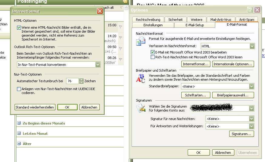

Hallo Leute.
Ich bin voll am verzweifeln. :freak:
Wenn ich eine Mail mit Anhang weiterleite (inkl. Anhang) bekommen nur manche Empfänger immer nur den winmail.dat-Anhang und nicht den richtigen. Es sind aber immer nur einige der Empänger. Die Anderen bekommen Alles richtig.
Ich habe die Hinweise hier aus dem Forum schon verucht anzuwenden. Also bei E-Mail-Format "nur Text" auswählen und so. Aber es ändert sich nix. Aktuelle Einstellung siehe Anhang. Mit Standard-Einstellung geht's auch nicht.
Hat jemand eine Lösung für das Problem?

-> Mit welchem Editor erstellst Du E-Mail-Nachrichten (zu sehen in Outlook unter "Extras - Optionen - E-Mail-Format")?
-> In welchem Format erstellst Du neue Nachrichten (ebenfalls dort zu sehen)?
-> Welche Dateitypen verwendest Du als Anhang bzw. bei welchen Dateitypen ist das aufgetreten?
Hatte ein Bild dazu im Anhang angehängt. Editor ist meines Wissens nach Word.
Bei dem vesendeten Format ist es egal. Also es tritt bei *.pdf, *.ppt, *.pps auf. Also *.exe-Dateien versende ich nicht.
Der winmail.dat-Anhang kommt aber immer nur bei den gleichen Empfängern an. Der andere Teil erhällt die Mails ja korrekt.
Bei von mir neu erstellten Mails, tritt der Fehler nicht auf. Nur bei Weiterleitung!
Also ich bekomme eine Mail mit "TEST.pps". Leite ich die Mail weiter, tritt der Fehler bei machen Empfängern auf. Speichere ich "TEST.pps" und hänge es in eine neue Mail ist der Fehler nicht da.

Du kannst doch bei Deinem Outlook einstellen wie das zu sendende Format aussieht.
Optionen>>Emailformat>>Internetformat>>Outlook Rich Text Optionen>> auswählen das in Nur Text konvertiert wird und nicht das UUENCODE Verfahren einstellen, also den Haken rausmachen.

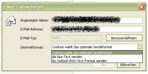

Hi Leute.
Habe jetzt herausgefunden, dass bei den Leuten die immer die Winmail.dat angekommen ist bei:
Kontakte -> entsprechender Kontakt -> rechte Maustaste auf die E-Mail-Adresse des Kontaktes -> "Outlook-Eigenschaften" -> "Internetformat"
immer "Im Outlook-Rich-Text-Format senden" markiert war.
Bei denen, die den Anhang richtig bekommen haben, war dort "Outlook wählt das optimale Sendeformat" markiert.
Habe das jetzt überall eingetragen. Nun müsste es hoffentlich funktionieren.

wähle "Outlook-Eigenschaften" auf und stelle in dem Dialogfenster "Internetformat" -> "Als Nur-Text senden" aus
Hallo michael_knight,
es kann mit der von Dir gewählten Einstellung ".. optimale Sendeformat", je nach Weiterleitungsmail, immer noch zu der Fehlfunktion kommen.
Deshalb meinte ich, dass Du die Option "... nur Text" fixieren solltest.
mfg
Ria
