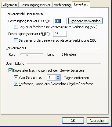

Ich hatte zu Anfang auch dieses Problem. Ich konnte mich damit behelfen, daß ich unter Extras/E-Mail-Konten/Vorhandenes E-Mail-Konto bearbeiten/Weitere Einstellungen/Erweitert die Übermittlungsparameter geändert habe > siehe Anhang
Bemerkung: Ich nutze Outlook 2003! Ich denke aber, diese Einstellungen wird es auch in der 2007er Version geben ;-)

Mit dieser Einstellung werden die Emails auf dem Server aber gelöscht, was nicht ratsam ist, wenn man sie dort als Notsicherung behalten will.
Das kann man individuell ändern. Ich mußte es so machen, da mein Server max. 50 GB speichert. Zur Sicherung meiner Mails nutze ich zus. ein Programm.
