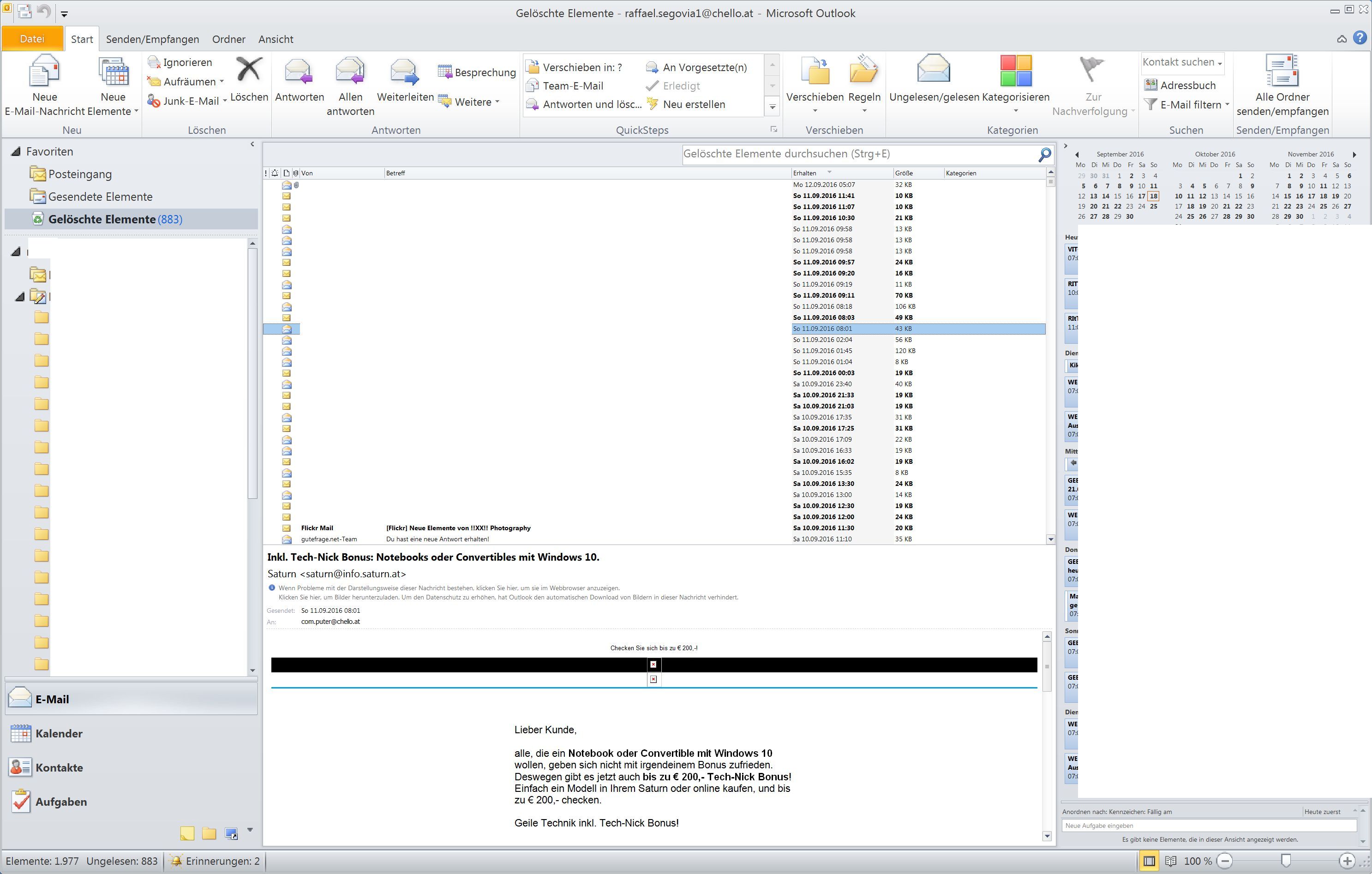

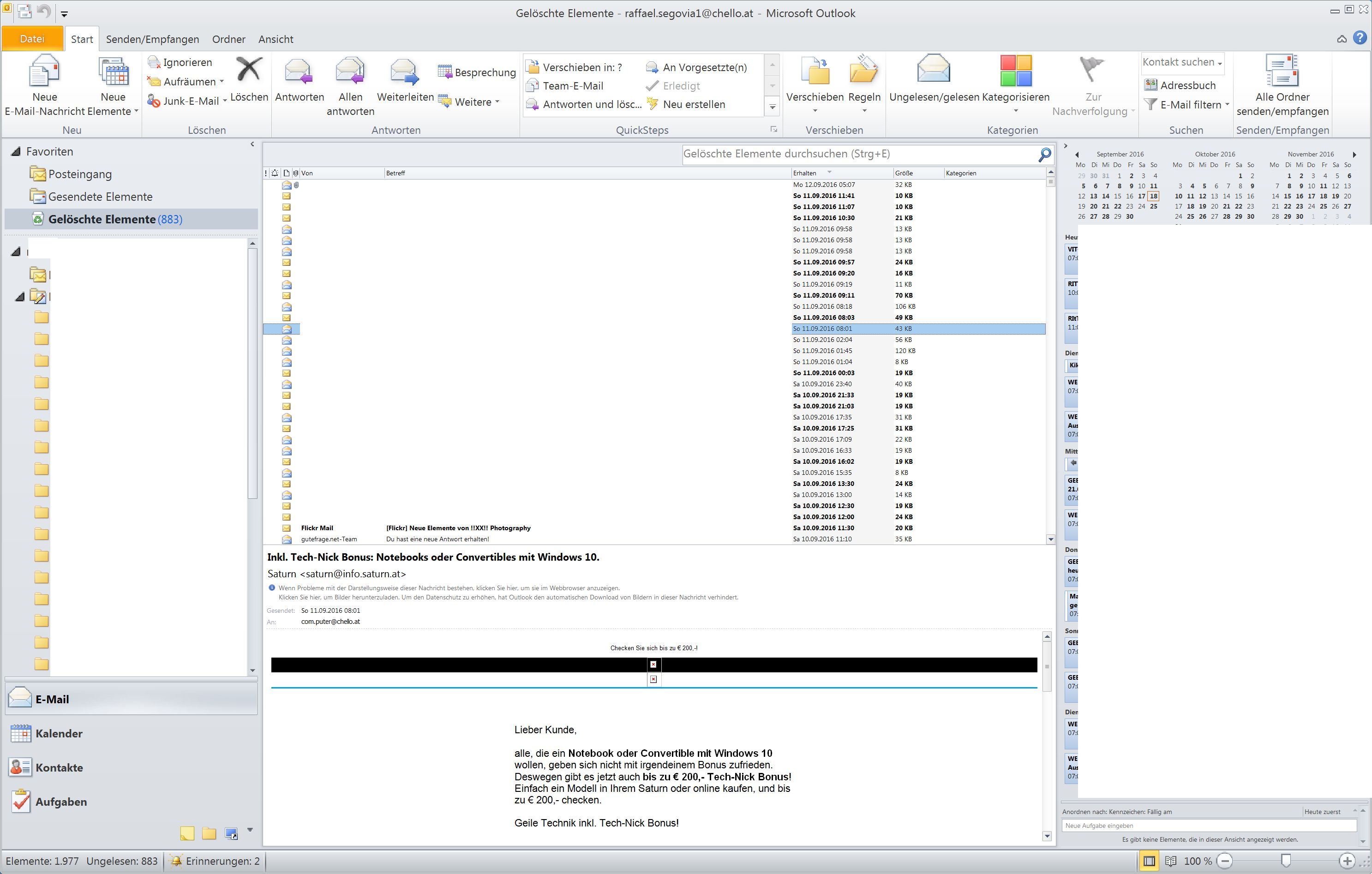

anbei das bild das meiste ist weiß unterlegt
sorry +g+g
Jedenfalls rechts bei Kalender, Schrift mir zu klein
Icons sind ok
dann die Schrift bei den Maisl - zu klein für mich, darunter im Fenster - zu klein für mich
das wäre es

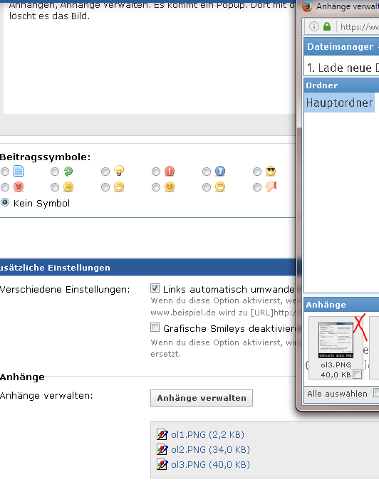

wie kann ich hier im Forum ein Bild bitte löschen? ich fand das nicht raus

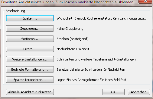

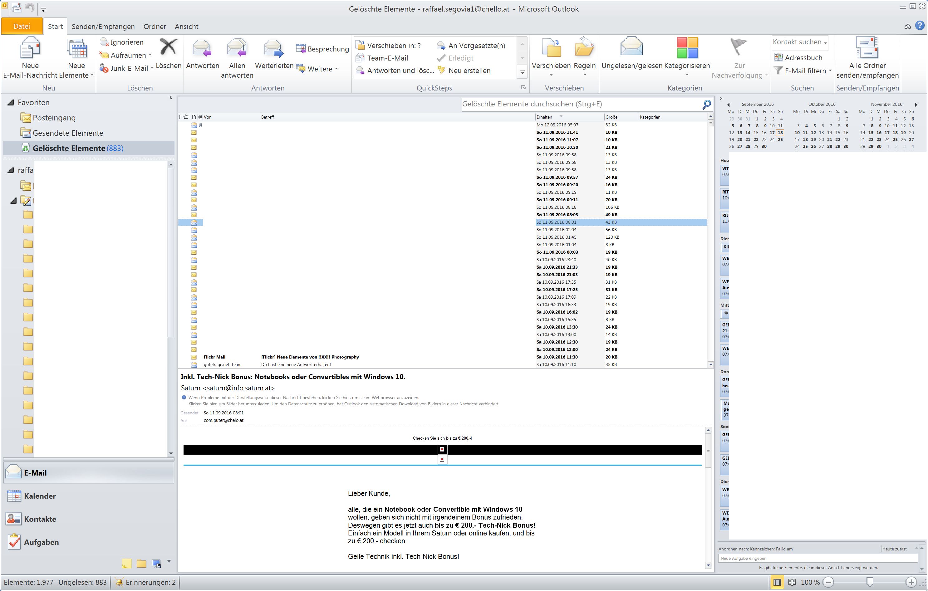

Rechtsklick auf Betreff (Bild 1), Ansichtseinstellungen.

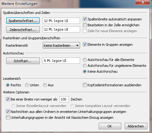

"Weitere Einstellungen" (Bild 2).

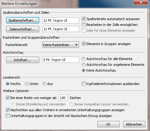

"Spaltenschriftart" und "Zeilenschriftart" von z.B. 8 auf 12 stellen (Bild 3).

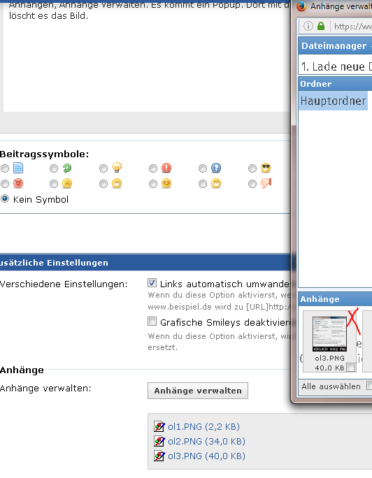

Edit: Bilder hier im Forum löschen? Bei dem Beitrag auf Bearbeiten klicken, erweitert klicken, runter scrollen zu den Anhängen, Anhänge verwalten. Es kommt ein Popup. Dort mit der Maus aufs Bild, es erscheint ein X. Klickt man das, löscht es das Bild. (Bild 4).

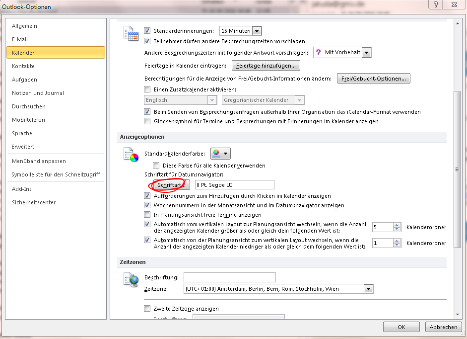

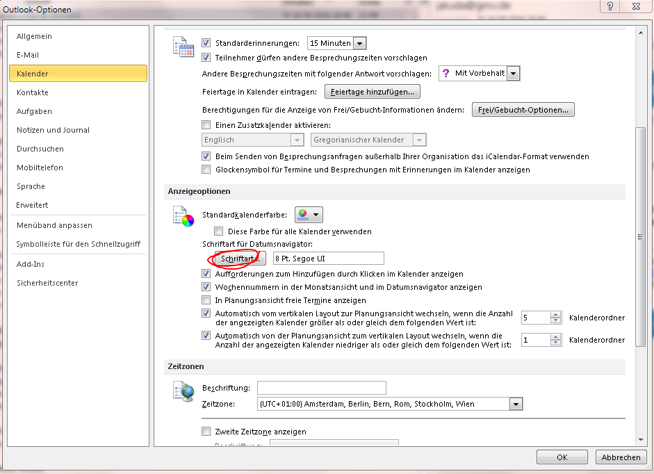

Edit 2: Und den Kalender rechts vergrößerst du über das Outlookmenü: Datei, Optionen, Kalender, Anzeigeoptionen, Schriftart. (Bild 5).
