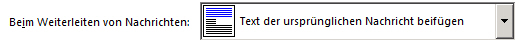

ich benutze Outlook 2010 und möchte eine E-Mail im Post-Eingangsorder mit Anhang weiterleiten. Die E-Mail soll mit Anahng weitergeleitet werden, jedoch ist dies nicht der Fall.
Welche Option / Haken fehlt hier?
Hi,
es geht so:
Datei
Optionen
Email
Abschnitt
"Antworten und Weiterleiten"
Da gibt es:
"Beim Weiterleiten von Nachrichten" ein Auswahlmenü.
Es steht standardmäßig auf:
"Test der ursprünglichen Nachricht beifügen"
änder es auf
"Ursprüngliche Nachricht als Anlage beifügen", dann wird beim Weiterleiten die weitergeleitete Nachricht inkl. aller Anhänge weitergeleitet, nicht nur der Text.

Hmmm, komisch. Bei Outlook ist es eigentlich Standard, dass Nachrichten mit Anlage beim Weiterleiten die Anlagen beibehalten.
Standardmäßig steht es auf: "Text der ursprünglichen Nachricht beifügen".
Grad mal getestet - funktioniert so ohne Probleme :-(

So steht es bei mir auch drin und die Anlage wird aber nicht durchgereicht.
Gibt es noch eine andere Option welche ich prüfen kann?
Jetzt geht es, die Option nochmals eingestellt, Outlook neu gestartet -> Beim Weiterleiten wird der Anhang beigefügt.
Ich bedanke mich trotzdem bei allen für die Tipps!!
