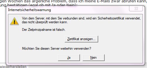

Hallo Leute!
Ich habe seit einigen Wochen das ärgerliche Problem, dass ich meine E-Mails zwar abrufen kann, aber vorher muss ich immer diese Fehlermeldung bestätigen (egal ob mit Ja oder Nein):
Ich habe allerdings an sämtlichen E-Mail bzw. Outlook bzw. Computereinstellungen absolut NICHTS verändert und trotzdem tauchte der Fehler einfach plötzlich aus.
Beim E-Mailprovider (eine Universität) habe ich mich schon erkundigt, ob der vielleicht an den Zertifikaten was geändert hat aber NEIN, haben sie seit Jahren nicht. Allerdings haben auch 5 andere User dieses Problem, welches aber niemand lösen kann und niemand eine Ahnung hat, warum. Man wartet auf einen neuen Microsoft Patch. Fragt sich, wie lange. :confused_alt:
Jedenfalls habe ich auch schon probiert, das Zertifikat, welches mir der Provider auch nochmals geschickt hat, aus der Microsoft Management Console (MMC) zu löschen und dort neu einzufügen. Hat ebenfalls nix gebracht.
Jetzt hoffe ich halt auf eure Kompetenzen. Habt ihr irgendeine Idee, wie ich den Fehler wegbekomme? Das Abrufen der Mails klappt ja interessanter Weise trotzdem.
Welche Daten benötigt ihr noch von mir, um helfen zu können? Lasst es mich bitte wissen.
Herzlichen DANK schonmal!

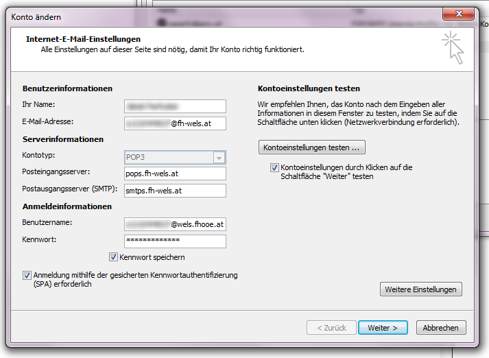

Zweite Frage: Du hast als Server im Outlook auch die im Zertifikat genannten Server konfiguriert? Sowohl als Ein- wie auch Ausgehenden Server? Steht im Zertifikat z.B. mail.unimail.tld und im Outlook "nur" unimail.tld...dann könnte ja jeder Hacker Zertifikate auf gooooooogggglle.de ausstellen und sich als google.de ausgeben...;-).
Ich denke nicht, dass sie IP / Domainnamen geändert haben, denn dann müsste der Fehler ja bei allen Leutz auftreten, oder? Bzw. dann müssten sie ja ein neues Zertifikat für alle Leutz ausstellen? Laut Aussage vom IT-Support haben aber nur 5 User dieses Problem, welches plötzlich aufgetreten ist.
Zur zweiten Frage: Nochmals, die Konfiguration lief ja seit Ewigkeiten problemlos. Der Fehler tauchte plötzlich aus dem Nichts auf. Hier die Konfig des Ein- und auch ausgehenden Servers.

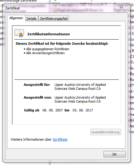

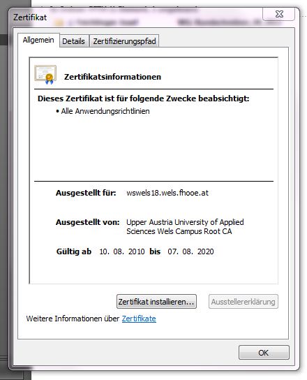

Wenn ich auf der Fehlermeldung auf "Zertifikat anzeigen" klicke, erscheint folgendes:
In der MMC sieht das Zertifikat interessanter Weise ein wenig anders aus, nämlich so:

Ich würde einfach mal probieren, als SMTP und POP3 die Server anzugeben, die drin stehen im Zertifikat!
Also statt jetzt:
pops.fh-wels.at
ändern in:
pops.wels.fhooe.at (Wie im Zertifikat!).
Gleiches für SMTP.

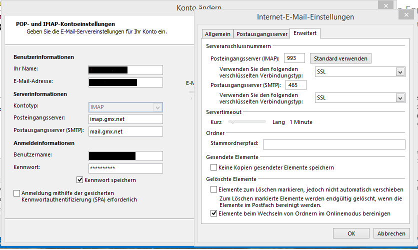

Hallo
Ich habe dieses Problem bei mir wie auf dem Bild gelöst. e-mail.png Posteingangsserver und den Postausgangsserver habe ich aus den Zertifikaten entnommen.

Hallo Leute,
es gibt/gab ein ähnliches Problem bei GMX. Hier wurden die Server auf ".net" umgestellt. Daraus Resultierte das gleiche Fehlerbild.
Ich denke Orxolot spricht von diesem Problem.
