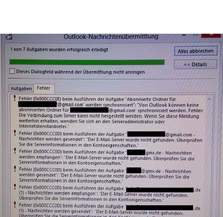

danke, dass ich das hier posten kann. Montag funktionierte der Versand/Empfang von Mails (gmx, gmail, outlook( noch und jetzt auf einmal klappt nix mehr. Neuer Telekom-Speedport Router-da scheint alles ok zu sein. Hosts sind dort alle freigegeben und Ports auch (hoffe das heisst auch so). Bin nur ein Hobby-PC-ler und weiß halt nicht alles. Wer weiß Rat? Würde ich mich sehr freuen.
Anbei ein Screenshot
Die Kontoeinstellungen sind geprüft worden? Hast Du den Provider gewechselt wegen neuem Router oder nur umgestiegen auf andere DSL-Übertragung?
Hey ja sind geprüft worden. Am Montag funktionierte alles noch. Seither ist da keiner mehr rangegangen.
Ich nehme auch an, dass es ein Routerproblem ist, aber ich weiß es nicht genau.
Routerwechsel wurde wegen DSL gewechselt (ich agiere im Auftrag von meiner Freundin)..
