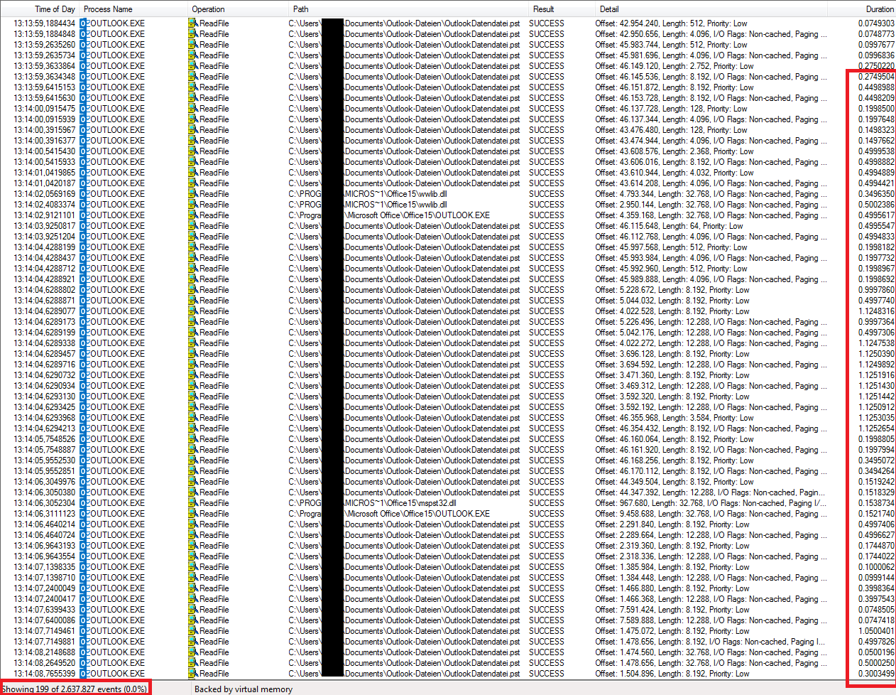

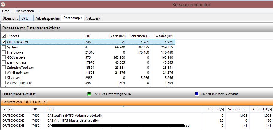

Du könntest im Ressourcenomnitor schauen, da wählst du Outlook aus und schaust z.B. was die aufm DAtenträger an I/O Last verursacht. Da siehst auch im CPU Reiter, ob Outlook sehr viel CPU Last versursacht.

Falls du etwas versierter bist, wäre auch der Prozessmonitor einen Blick Wert :)
Ah, jetzt versteh ich was du mit dem Process Monitor wolltest. Er zeigt ja hinter jedem Event die Duration an :)

Edit: Trotzdem nochmal die Frage. Outlook läuft bei mir ja halbwegs normal, wenn der Rechner im Idle ist. Nur wenn der Rechner gerade irgendetwas tut, zickt es rum. Du hast auch keine Probleme, wenn der Rechner mit einer anderen Aufgabe z.B. Virenscan etc. beschäftigt ist?
Edit2:
Screenshot während Virenscans mit Avast. Dass die Filehandles länger dauern, ist nicht verwunderlich, aber so lange? Ich habe in Outlook nur den Ordner in der Ansicht gewechselt, was ganze 40 Sekunden dauerte.

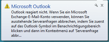

Ich versuche mal einen Absturz zu provozieren. Wenn Outlook aus dem minimierten Modus nicht hochkommt, sieht das gerne auch mal so aus: Screenshot_92 14-Aug.png
