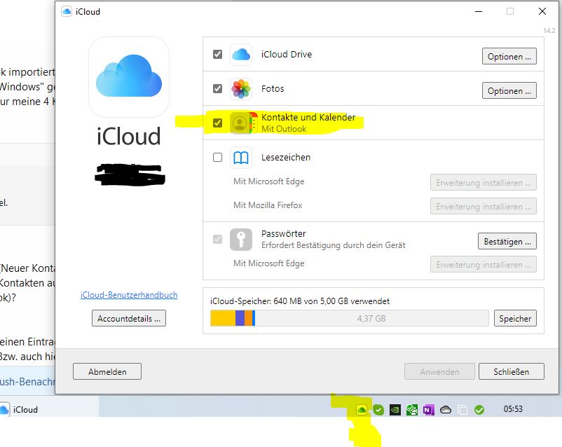

ich habe ein Problem mit Outlook 365 bzw. dem Importieren der Kontakte und des Kalenders aus iCloud.

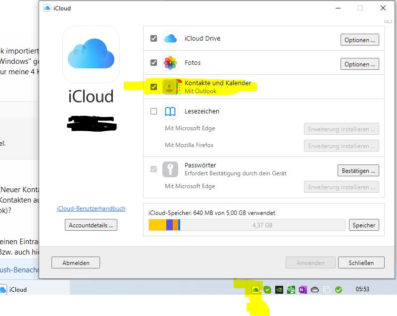

Ich habe mich bei iCloud angemeldet und dort den Haken gesetzt bei "Kontakte und Kalender - Mit Outlook" (siehe Screenshot)

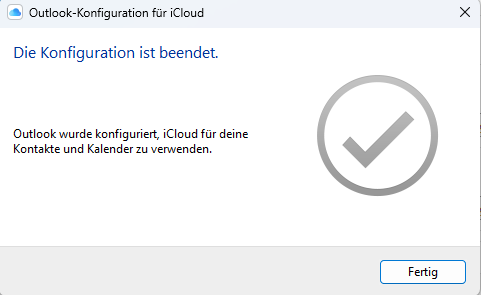

Danach habe ich auf "Anwenden" geklickt und es wurden auch optisch sichtbar alle möglichen Informationen übertragen. Am Ende kam der Hinweis, dass Outlook konfiguriert wurde, um die Kontakte und den Kalender aus iCloud zu verwenden. (siehe Screenshot)
Allerdings werden mir in Outlook 365 keinerlei Kontakte angezeigt. Ich habe auch überhaupt kein Adressbuch das "iCloud" heißt.
Auch bei den Konten stehen nur meine normalen Email-Konten (gmx, gmail usw.)
Kann mir bitte jemand sagen, wie ich meine Kontakte und meinen Kalender aus iCloud in Outlook 365 einbinden kann?
Die Anleitungen die ich bisher gesehen habe, habe ich genau befolgt (Haken halt setzen in iCloud für Windows).
Viele Grüße
Alex

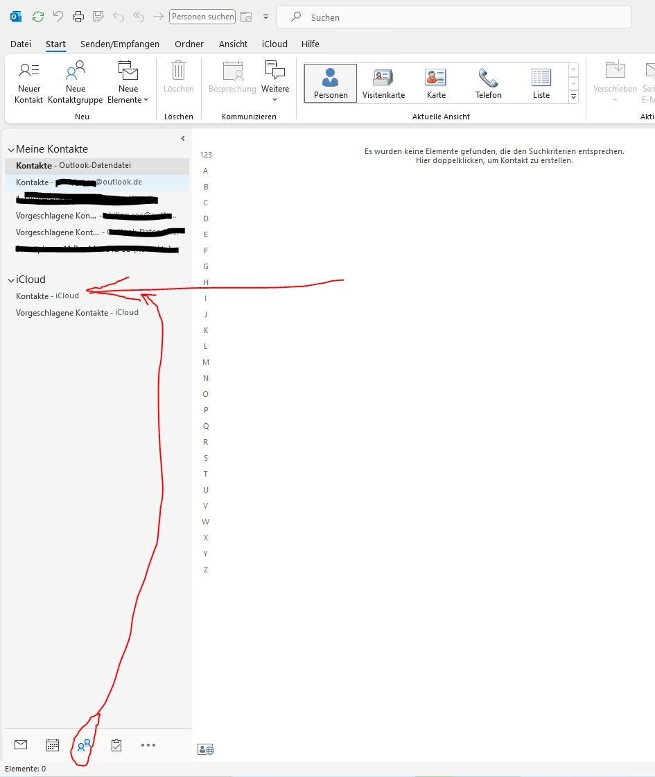

Hallo Alex,
die Kontakte werden leider nicht wirklich synchronisiert. Leider ein Trauerspiel.
Sie werden nur separat aufgelistet....

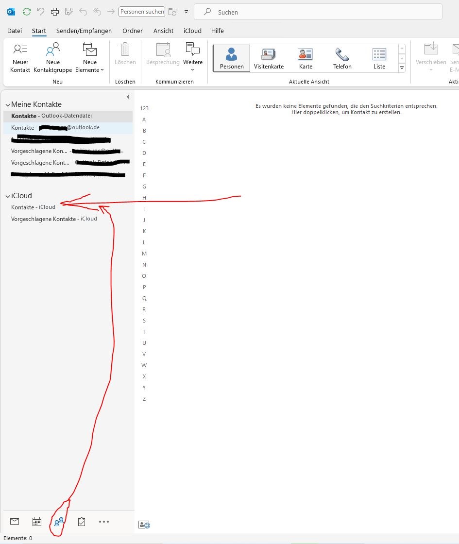

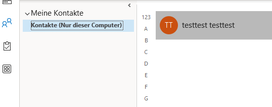

Hallo Roesi und danke für Deine Antwort.
Auf Deinem Screenshot wird "iCloud" ja wenigstens überhaupt angezeigt...
Bei mir im Outlook erscheint "iCloud" gar nicht (siehe Screenshot)
Wie bekomme ich denn überhaupt ersteinmal die Kontakte in Outlook importiert?
Laut Anleitungen im Netz soll das ja über den Haken bei "iCloud für Windows" gehen siehe mein erster Beitrag.
Das habe ich auch alles befolgt. Aber ich sehe bei den Emailkonten nur meine 4 Konten. Aber auch dort kein "iCloud" und unter Kontakte eben leider auch nicht.

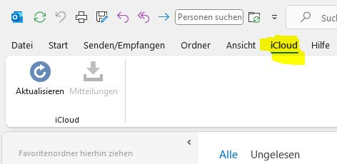

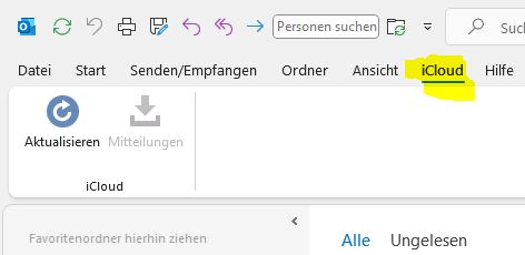

Hier noch meine iCloud Programm Einstellungen, sowie noch der Reiter im Outlook.
Wenn dies bei Dir fehlt oder die Funktionen nicht gibt würde ich iCloud deinstallieren und neu installieren.
Edit, mist gerade gesehen Du hast ja im ersten Beitrag auch schon das Bild wo der Kalender aktiv angehakt ist.

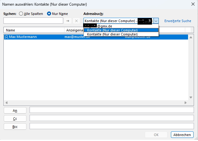

Unter Adressbuch steht komischerweise 2x "Kontakte (nur dieser Computer - muster@gmx.de)" siehe Screenshot. In dem einen erscheint mein Testkontakt Max Mustermann, in dem anderen nicht.
Ich möchte es gern so haben, dass ich für alle meine angelegten Emailkonten/Emailadressen ein und dasselbe Adressbuch verwenden kann.
Das muss man doch irgendwie einstellen können oder nicht?
Irgendetwas stimmt ja anscheinend mit meinem Adressbuch nicht und vielleicht hängt das dann auch damit zusammen, dass iCloud nicht funktioniert?
