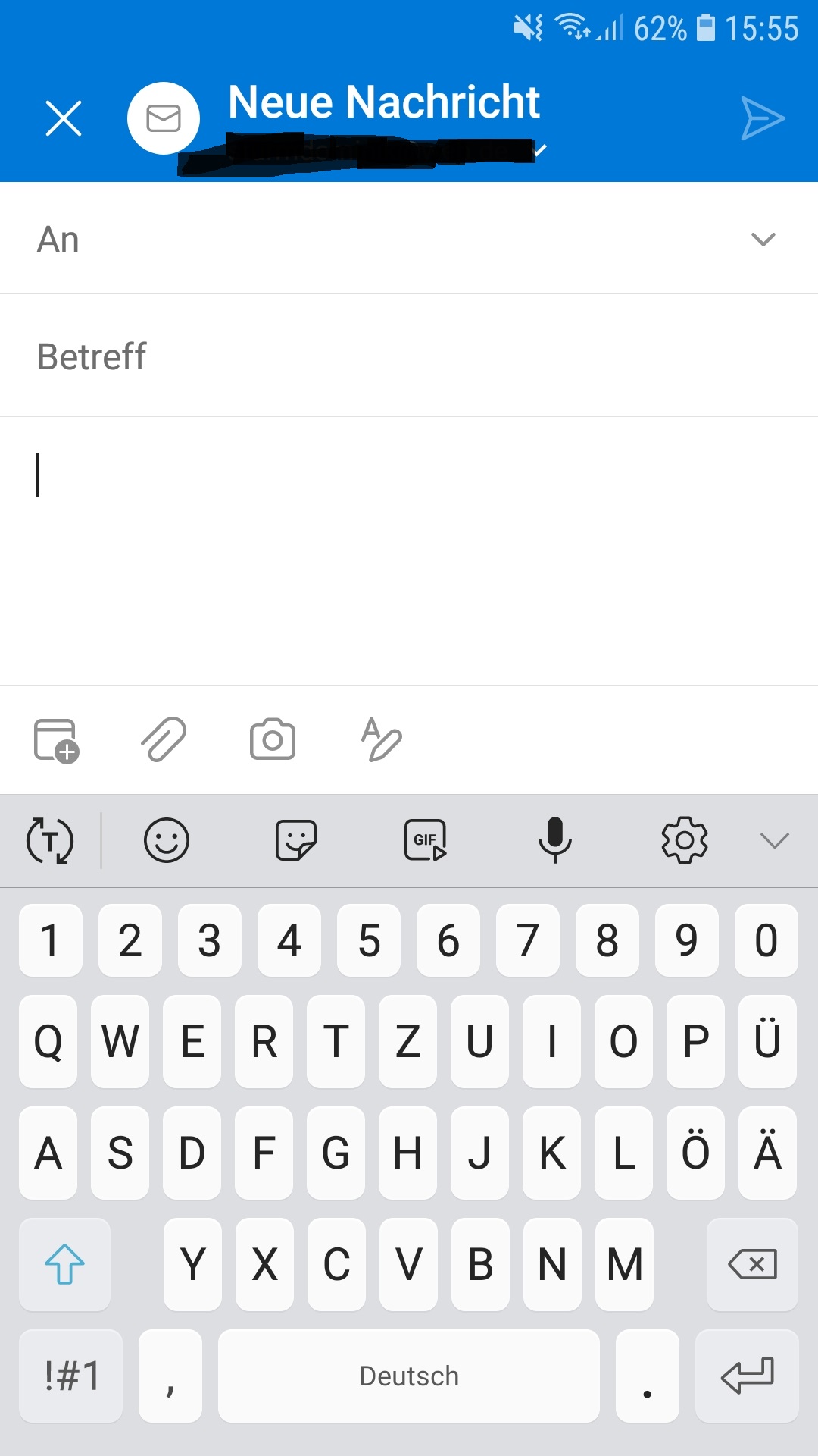

Hallo zusammen, ich habe Outlook auf dem Handy. Allerdings geht der Button "Pfeil" zum Senden "oben rechts" nicht. Da ist zwar ein Pfeil, aber es passiert nichts. Ich kann keine Mail versenden. Mails kommen rein, aber ich kann nach dem Verfassen keine Abschicken. Erklärung und Hilfe? Danke euch

rechts oben, das pfeilartige dreieckige, das ist der "senden"...
wenn der ned geht, hats was.

Die Mail geht ja raus, wenn ich auf eine bestehende den Antwort Button drücke. Aber der dirkte Sendebutton geht nicht.

Wie gesagt, die App läuft ohne Probleme auf dem Handy. Da kann ich versenden. Auf dem Handy kann ich auf eine Mail antworten. Das kann ich verschicken. Aber eine neue Mail geht nicht. Da lässt sich der Sendepfeil nicht aktivieren.

Liegt an dem neuen Update von heute. Auf dem Tablet habe ich das noch nicht gemacht. Viele User schreiben das gerade im Playstore. Also kein Update machen, sonst könnt ihr keine Mails mehr schreiben. Ich ziehe mir jetzt die APK Datei vom Tablet aufs Handy. Danke euch!

Microsoft hat eine Dienstbeeinträchtigung im MS365-Admincenter veröffentlicht. Falls Du also noch mit Android 8 unterwegs bist, könnte das der Grund sein.
Users with Android 8 devices may be unable to send email in the Outlook mobile app (EX222397, Exchange Online)
User Impact: Users may be unable to send email in the Outlook mobile app when using an Android 8 device.
More info: Users may see the 'send' button grayed out on their screen, preventing them from sending email.
Current status: We determined that a recent service update is unexpectedly causing issues with Android 8 Outlook mobile. We've developed and deployed a fix for the issue and are monitoring the deployment progress.
Scope of impact: This could potentially affect any of your users attempting to send email through the Outlook mobile app on their Android 8 devices.
Start time: Saturday, September 12, 2020, 9:00 AM (7:00 AM UTC) Root cause: A recent standard service update is causing unexpected impact to the Outlook mobile app for Android 8 devices.
