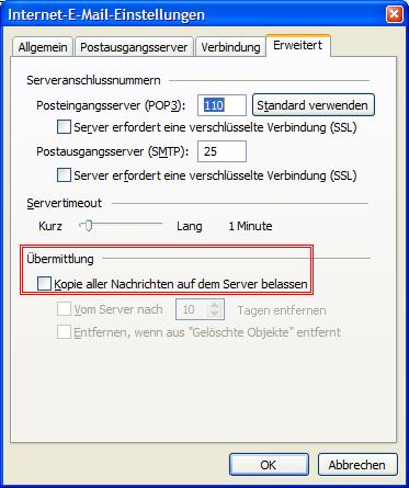

Schau mal unter den Konteneinstellungen, ob da das Feld "Nachrichten auf dem Server belassen" aktiviert ist. Wenn ja, dann deaktivieren. Vllt liegts dadran

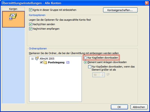

Werden die kompletten Mails abgerufen, oder eventuell nur die Kopfzeilen (= Betreff, Absender, aber nicht der Inhalt der Email).
Eventuell hat es damit zu tun (hab kein Outlook 2000, die Schritte sind aber ähnlich):
Kopie der Mails auf dem Server belassen:
Extras | Email-Konten | Konto bearbeiten | Ändern | Weitere Einstellungen | Erweitert | Übermittlung | Kopie auf Server lassen
Download der Kopfzeilen:
Extras | Optionen | Email-Setup | Senden/Empfangen | Bearbeiten | Ordneroptionen | Nur Kopfzeilen downloaden.
Theoretisch sollte Outlook deswegen die Mails aber auch nur einmal abrufen und nicht immer.
Hi gac.addy!
Nun, das wäre eine möglichkeit...
Momentan ist es bei mir und meiner Mom so eingestellt, dass die "Nachrichten auf dem Server belassen" werden sollen. Ich betrachte dies so als ""BACKUP" falls mein Outlook abschmieren sollte, kann ich mir die mails nochmals runterladen!
Ich werde das Feld "Nachrichten auf..." deaktivieren, mails letztlmalig runterladen und dann nochmals aktivieren (als backup!)
Mal schauen!
Danke + Gruß

"log dich mal auf der Homepage von GMX ein, und schau ob die Mails dort auch noch vorhanden sind" --> die Mails sind dort noch vorhanden!
bei outlook 2000 gibt es nur deinen ersten screenshot!!
werde wie bei gac.addy geschrieben mal dieses Feld deaktivieren.
Wie du schon sagst.... theoretisch müsste outlook die mails nur EINMAL aufrufen, so ist auch mein kenntnisstand und bei meinem account funktioniert dies ja auch einwandfrei!!??!!
