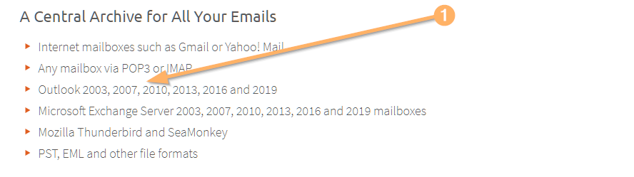

Mailstore Home falls das noch das olle O2007 unterstuetzt.
Scheint so. @H3rby
Damit die lokalen Konten in Mailstore Home archivieren und spaeter dahin wo es genehm ist exportieren.
