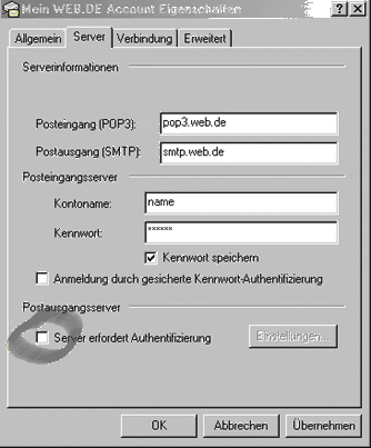

Willkommen im Forum.
Stell die Zeit zum Abrufen einmal etwas höher, z. B. 20 min.
Aktiviere die Server Authentifizierung.
charmin schrieb:
-ERR Zeitabstand zwischen zwei Logins unterschritten (FreeMail: 15 min, Club: kein)/minpoll timelimit',
Die Lösung dazu hat phil. schon geschrieben, deshalb beschränke ich mich auf eine kleine Erklärung dazu:
Web.de gestattet beim Zugriff mittels POP bzw. SMTP nur alle 15 Minuten eine Abfrage, wird dieser Abstand unterschritten kommt deine Fehlermeldung. Als Alternative könntest du den Zugriff auf IMAP umstellen, dort ist dieses Limit nicht gegeben - auf Web.de findest du dazu ebenfalls eine Anleitung zur Konfiguration.
Bye,
danke jetzt tuts. vielen dank
