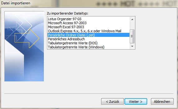

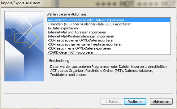

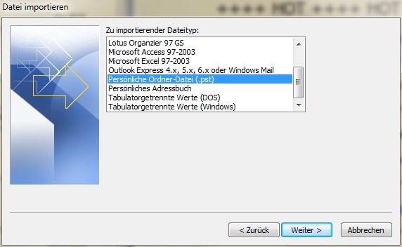

Das Importieren geht über Datei > Importieren/Exportieren > siehe Bspl.Bilder > dann den Pfad angeben.

Genauso habe ich es gemacht: das groteske ist, dass ich eine Fehlermeldung erhalten: "Die Datei .....pst ist kein persönlicher Ordner (.pst). MIt anderen Worten: es handelt sich zwar um eine .pst-Datei, diese wird aber nicht von Outlook 2003 erkannt. Liegt dies vielleicht an der Version?

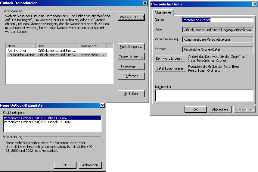

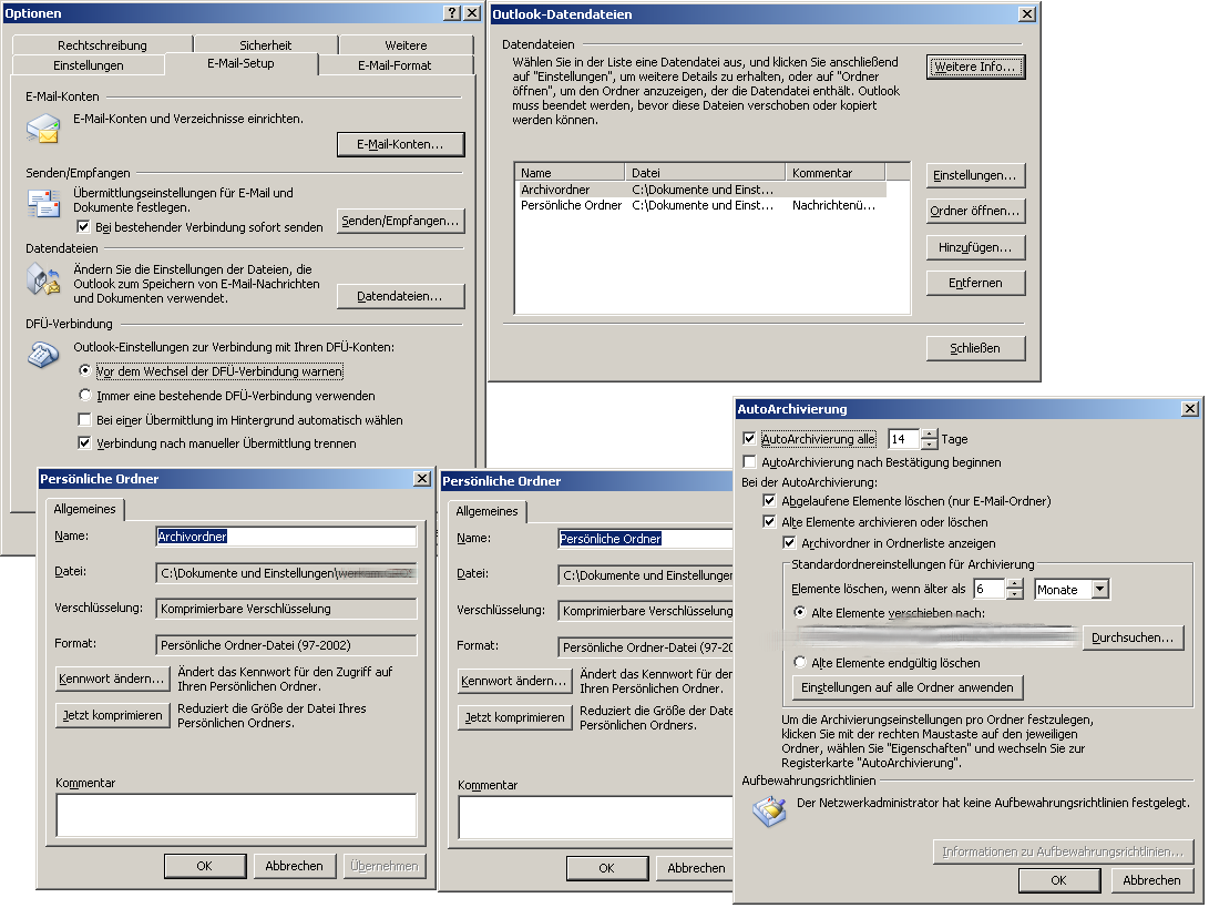

Wenn Du die Datei importiert hast, hat dann die outlook.pst Datei in dem Benutzerordner auch die Grösse von 42 MB? Sieh doch mal nach welche Outlook.pst benutzt wird, evtl wird ja die falsche benutzt und Du musst nur den Pfad richtig angeben. Geh mal auf >>Datei >> Datendateiverwaltung, Rest auf Bildern.
42 MB finde ich für eine Datendatei recht wenig, bei mir hat sie ca. 0,5 GB und da sind nicht mal viele Mails drin.
