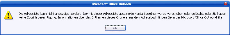

Habe letztens gerade Outlook 2003 neuinstallieret. Wie immer sicherte ich vor dem Deinstallieren die Outlook.pst. Nach der Neuinstallation kopierte ich sie einfach wieder zurück. Das funktionierte auch wunderbar, Mails + Kontakte waren wieder da.
Als ich dann ne Mail schicken wollte, und auf den An... Button klickte kam diese Fehlermeldung (Thumbnail 1).
Ich habe schon scanpst.exe ausgeführt, probiert die .pst über Datei-Importieren/exportieren hineinzuholen, nichts hat geholfen.
Wie einer gerade wie man das löst?

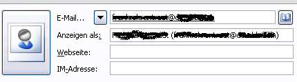

Dann musst Du mal bei Deinen Kontakten auf E-Mail2 klicken und dann wieder auf E-Mail. Dann steht in dem Feld da drunter auch wieder der Name und die Mail-Adresse (siehe Bild im Anhang). Und dann noch speichern und dann sollte es wieder funzen.
Hatte das Problem auch. :rolleyes: Und bei mir läuft's wieder.
