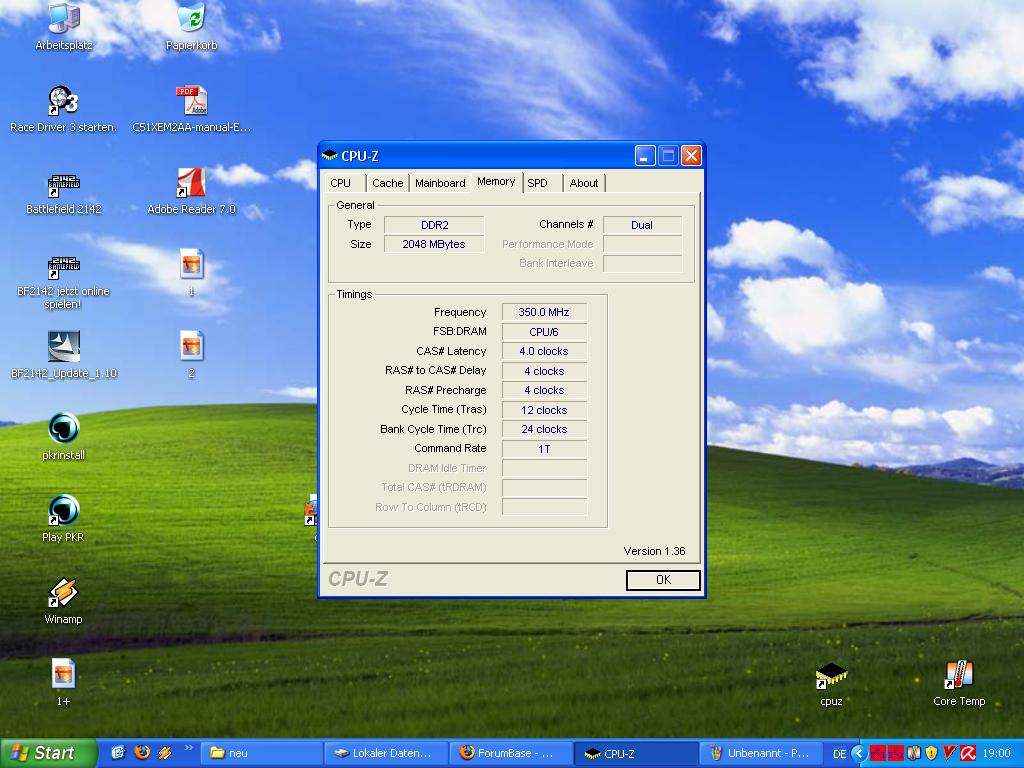

So habe jetzt alles eingestellt:
Finde nur keine Einstellung für den PCI Takt. Halt nur die für den PCIe Takt.
Könnt unten ja mal gucken ob so alles richtig ist. Der Ram Teiler steht jetzt auf 667.
Prime95 läuft jetzt über eine halbe Stunde stabil, Temperatur bis jetzt maximal 45C (bei Prime95 also unter Last, ansonsten bei ca. 34). Der Lüfter läuft aber nur auf halber Geschw.
Werde weiter langsam erhöhen...
Danke für die Hilfe, Grüße
