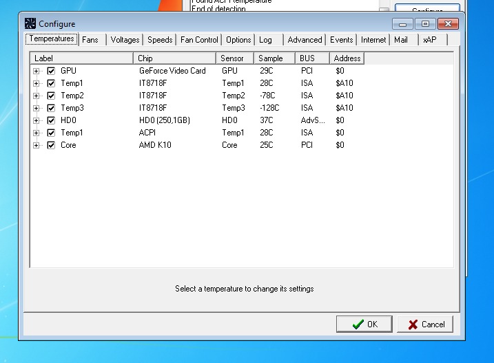

Hier mal Speed Fan
Im Idle
Leider sehe ich da nix brauchbares.

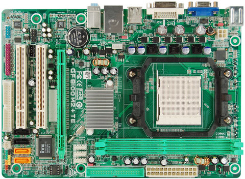

Mach uns mal ein Bild von deinem Gehäuse von der Seite!
Sodass man das Mainboard inkl. verbauter Kühler usw sieht.
​Gruß.

Oh, du hast garkeine CPU verbaut? Dann ist das Problem wohl klar.
Ich wollte ein Bild von deinem PC... nicht dem Mainboard, Scherzkeks.

Bekommt die Northbridge denn Luft vom CPU Kühler?
Achso meinst du das. Der Lüfter bläst normal nach oben weg. Wobei etwas Wärmeschon über die Platinen geht. Auf dem Mainboard Foto siehst du ja diesen passiven Kühler auf dem Mainboard zwischen CPU Sockel und PCIexpress Steckplatz. Der wird auch sehr heiß.

einfach mal nen Kühler auf den Northbridge-Kühler blasen lassen.
Normalerweise stehen die Kühler nämlich im Wind der (warmen) CPU. Besser als stehende Luft allemal.
Eventuell ist das Mainboard jetzt aber auch defekt, da es immer zu heiss wurde.
