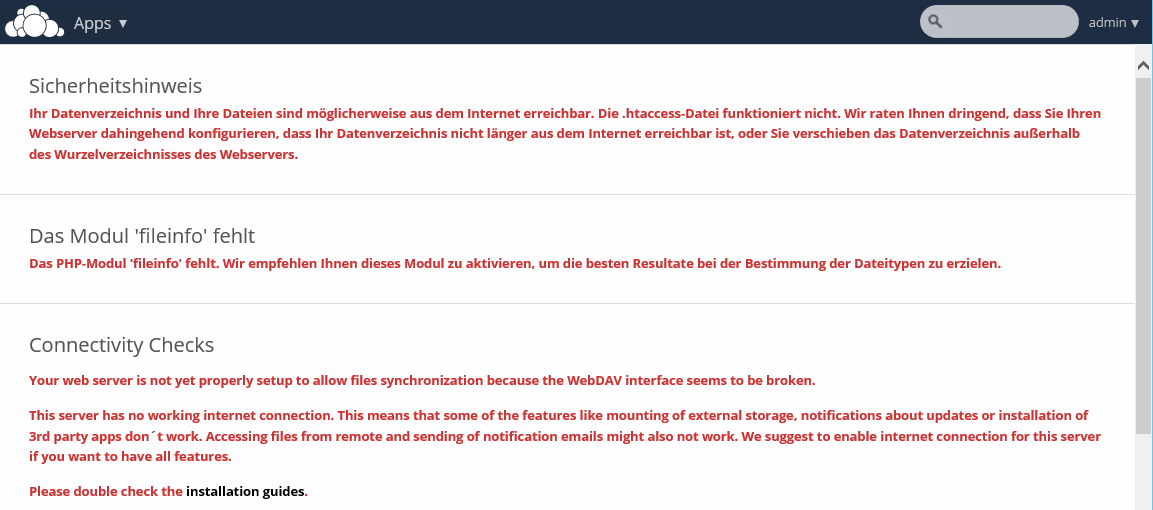

nach dem ich bereits Probleme hatte mit der MySQL Einrichtung der ownCloud:
https://www.computerbase.de/forum/t...r2-einrichtungsproblem.1415246/#post-16573882
Habe ich noch drei weitere offene Punkte, bei denen ich nicht so recht weiterkommen will:
Hat jemand evtl. ne Idee. Besten Dank vorab.
Abgesehen davon, dass die Anleitung nicht für den Produktivbetrieb gedacht ist, steht doch alles dran. Gbit man das jeweils in Google mit Owncloud ein, kommen sofort entsprechedne Anleitungen.
Das Verzeichnis für die Dateien kann man recht einfach verschieben, würde ich machen, dann hast kein Problem damit. Sprich raus aus dem öffentlich zugänglichen owncloud Verzeichnis. Ändert man in der config.php Datei, danach natürlich Dateien ggf. verschieben und den Webserver neustarten.
Das PHP kann entsprechend geladen werden und beim WebDAV muss man halt mal googeln, dürfte aber auch nur eine Kleinigkeit beim IIS sein.
Ich weiß ja nicht was du mit der Owncloud vorhast, aber ich würde weder Windows als Host nehmen noch den IIS auf Windows. Gibt auch günstige Owncloud zu mieten oder (V)Server mit Linix, sind meist billiger....
