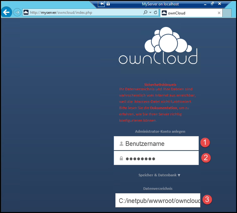

Verwende hierzu folgende Anleitung:
http://www.medic-daniel.de/microsoft-window-server/2014/08/owncloud-7-unter-windows-server-2012r2
Habe die Punkte soweit durch und bin auf der ersten ownCloud Einrichtungsseite:

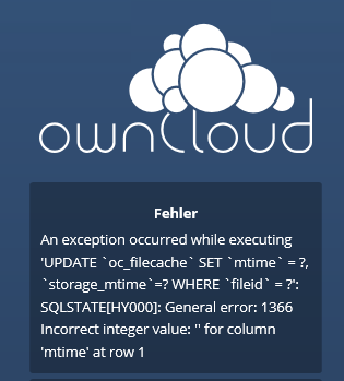

Nach Eingabe der Admindaten und dem Datenbankzugang erscheint leider folgende Meldung:
Kann mir hoffentlich jemand helfen :D
Öffne mal deine mysql-Konfiguration und entfernt den STRICT_TRANS_TABLES Mode.

Hier musst du nur den Eintrag STRICT_TRANS_TABLES entfernen bzw. kannst auch gleich den sql_mode entfernen (komplette Zeile).

Das hat nichts mit OwnCloud zu tun, sondern voraussichtlich mit der DB, die da quer steht. Der SQL Mode ist bei dir aber nun deaktiviert (Zeile 1310). In der Annahme, dass der MySQL-Server bereits neu gestartet wurde geh ich richtig oder? Denn nur dann liest er die Config auch neu aus und wendet sie an.
Hab jetzt alles noch mal neu gemacht und mehrfach neustartet und jetzt bin ich auf der Willkommensseite :D
Vielen Dank.
