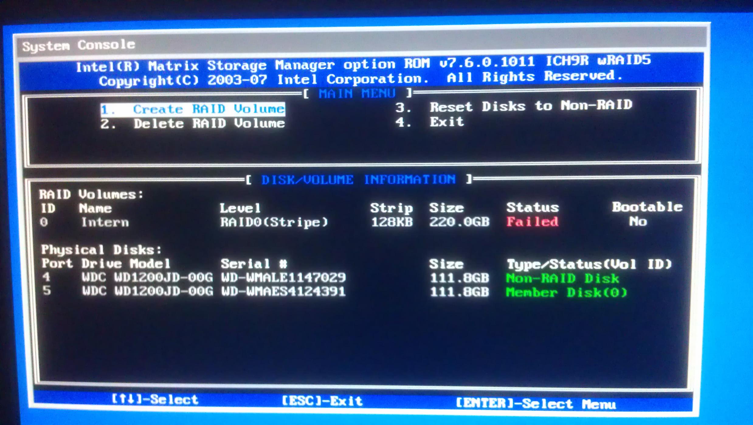

und von der Anzeige (wo 1 Platte als non-Member Disk ausgewiesen wird)
ein Photo machen (Handy reicht) und auch hier hochladen.

Hallo Ernst@at,
- der Rechner ist ein Fujitsu-Siemens Esprimo P5916.
- hab den aktuellen ( 10.6.0.1022 ) RST Treiber runtergeladen und installiert.
- Problem: Die Systemplatte von dem Rechner wurde mit AHCI aktiv installiert, wenn ich jetzt Raid im Bios aktiviere, bootet der Rechner nicht voll hoch.
Hab jetzt mal Raid im Bios aktiviert ( AHCI deaktiviert ) und die 2 Raid Platten angehängt.
Dann ins Raid Menü und n Bild gemacht.

Ich vermute mal, nachdem es die erste Platte erwischt haben, dass die einmal nativ (nicht unter RAID) einem Win7 unter die Finger gekommen ist. Wir brauchen uns also nicht näher darum sorgen, die Daten vorne (GPT-Einträge) zu retten, die sind sowieso hinüber.
Somit kannst Du die Platten permanent dran hängen lassen, wenn Du jetzt wieder auf AHCI umstellst um das Bootproblem zu lösen.
Probier dann nur aus, ob das Win7 im RAID hochkommt, die ersten Diagnostikschritte machen wir unter AHCI.

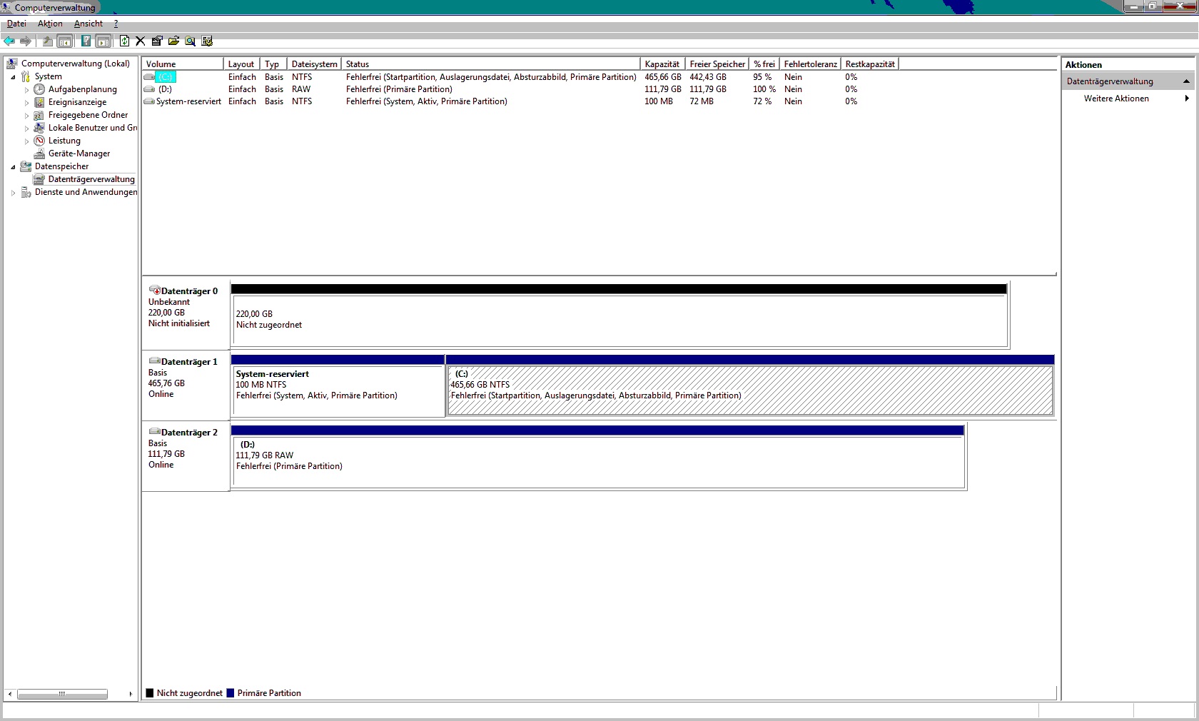

Hi Ernst@at,
sorry hier war die letzten Stunden bissel Chaos, deswegen erst verspätet der Screen von der Datenträgerverwaltung.
Warum wird mir da eigentlich nur eine 120GB Platte angezeigt?
Ist der Screenshot der Datenträgerverwaltung im AHCI oder im RAID mode des Controllers entstanden?
Bootet das System nach dem kleinen Fix jetzt auch im RAID mode?
Der Screen war mit AHCI Aktiv. Den Fix hatte ich nicht gemacht, dachte das wir erstmal im AHCI Mode weitermachen.

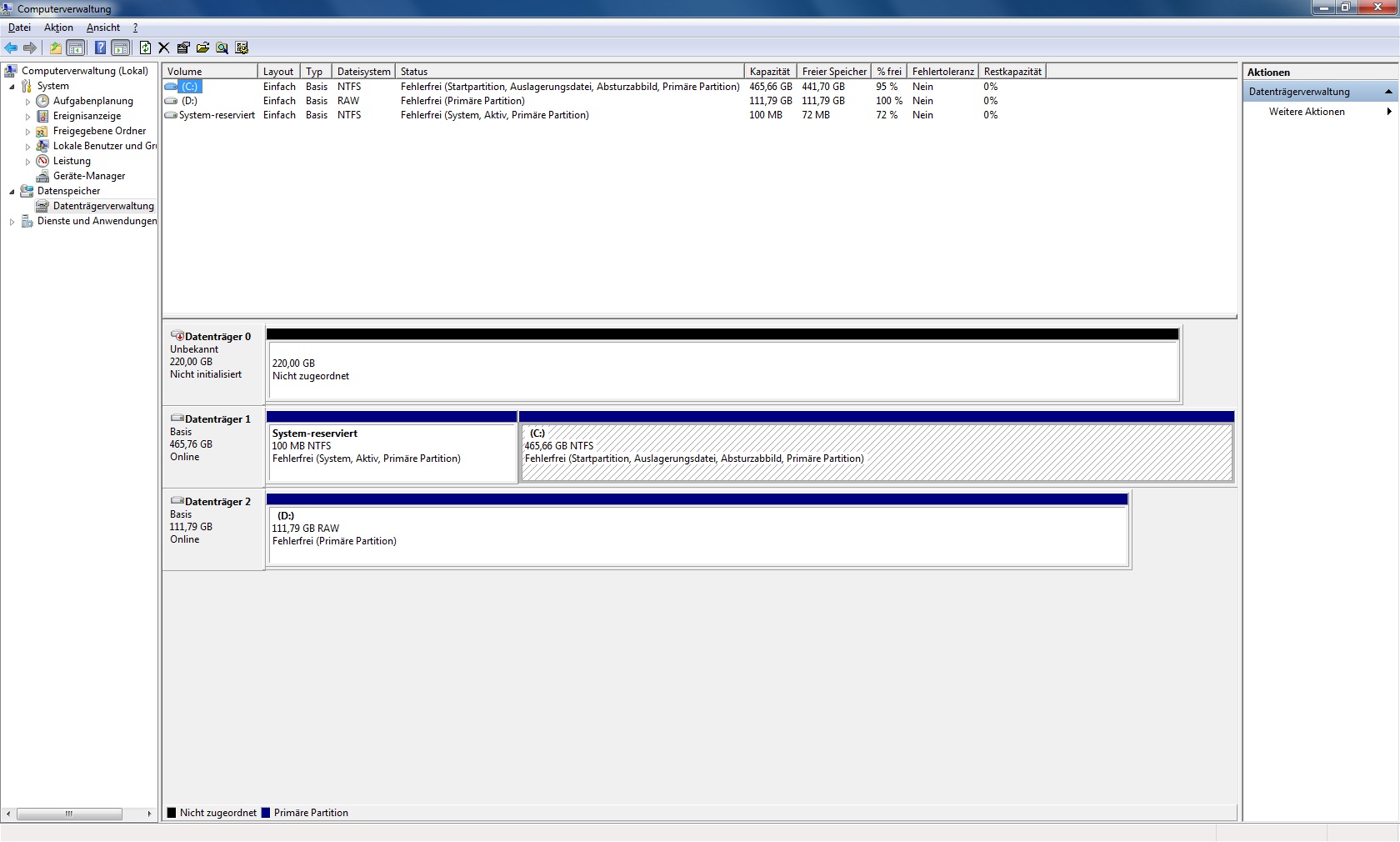

Hab den Fix aber nun mal ausgeführt und es funktioniert.

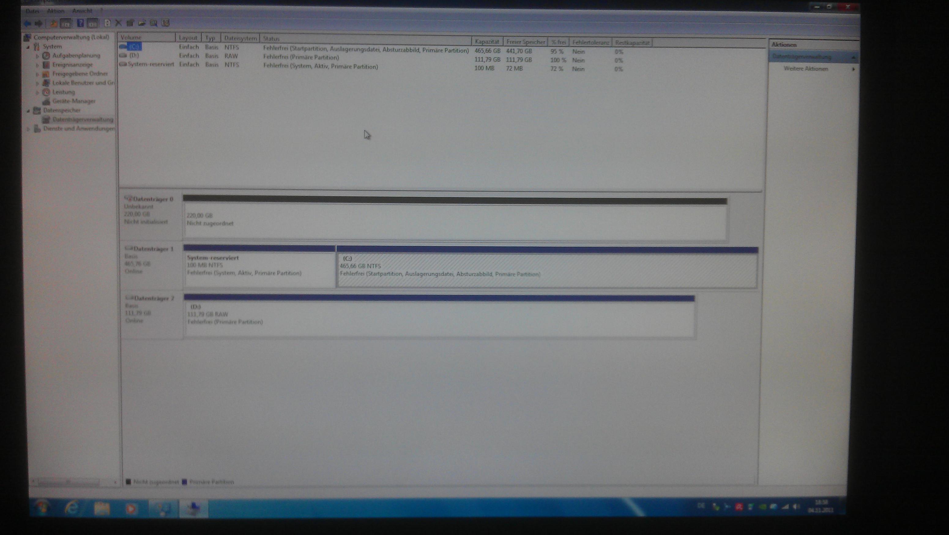

Der 2te Screen jetzt von der Datenträgerverwaltung ist mit Raid aktiv im Bios gemacht.
Hier noch mal der Erkennbarkeit halber als Screen.
P.S. Aufn ersten Blick sehen die dann doch gleich aus, egal ob AHCI oder Raid eingestellt im Bios
