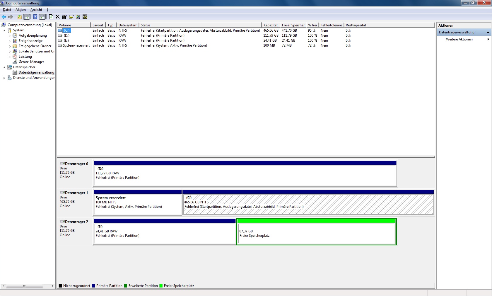

Der Controller meldet sich je nach BIOS-Konfiguration mit unterschiedlichen ID's, welche dann die Treiberauswahl festlegen. Wenn sich der Controller mit gleicher ID im AHCI und RAID Mode schmückt, sind die RST-Treiber am Werk und erkennen deshalb den (halb bestückten) RAID-Array mit 240GB, wo die eine Platte noch drinhängt, und die rausgefallene Platte JBOD mit 120GB. Um beide einzeln als JBOD 120GB zu sehen, muss man den Controller in den IDE Mode knüppeln. Mach das mal, und wieder einen Screenshot der Datenträgerverwaltung.
Hi, wie stelle ich denn den Controller in den IDE Mode?
Hab n Phoenix Bios und kann da unter advanced system config einstellen:
SATA Raid ( enable / disable )
und
SATA AHCI ( enable / disable )
Ok, habe Raid und AHCI deaktiviert, neu gebootet und n Screen erstellt.
