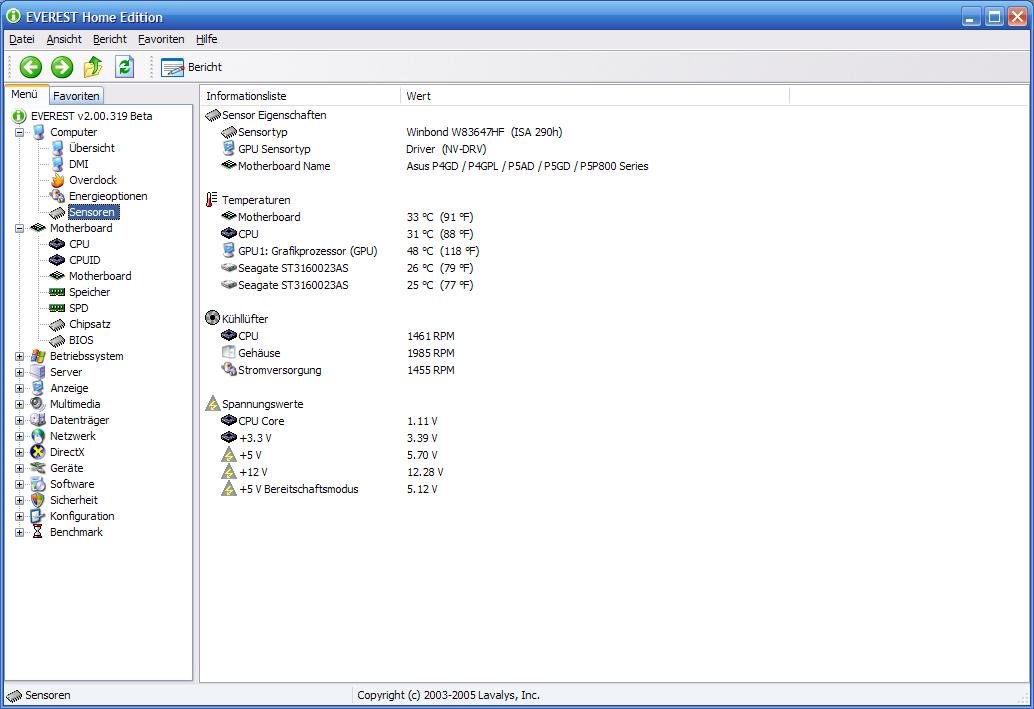

Außerdem bringen meiner Meinung nach einblasende Lüfter wenig. Nimm doch mal einen oder beide raus, ich wette mit Dir die Temps werden sich nicht deutlich verschlechtern.
Und wenn Du dann noch ein Bodenloch rein dremelst werden sie sogar besser ;)
Das hatten wir in diesem Thread schon. :cool_alt:

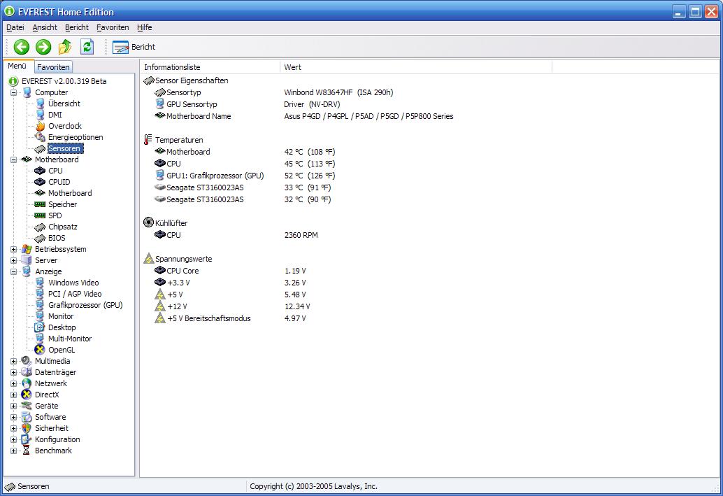

mit Lüfter
ohne Lüfter
Everest hat bei den Drehzahlen einen der Gehäuselüfter mit dem CPUlüfter vertauscht.
Die Temperaturen sind mit denen aus PC-Probe identisch.
Wenn Du Dir mein Gehäuse (Signatur) anschaust siehst Du vorne ein graues Rechteck.
Das ist ein Filtergitter. Dahinter sitzen die zwei 80er Papst. Es sind zwei, damit die Luftmenge noch ausreicht wenn man sie leise heruntergeregelt hat.
Da hinter dem Filtergitter bereits ein Riesenloch ist verzichte ich auf ein weiteres im Boden. ;)

Dein CPU Lüfter dreht mit 2000!
Ich versteh vollkommen, daß Dich unter diesen Bedingungen deine 80er Lüfter nicht stören. :)
Sind alle Lüfter bei Bild 2 ausgestellt oder nur die vorne?

Die zwei vorderen Lüfter hängen an einem Y-Kabel und liefern nur ein Tachosignal.
Das zweite Signal kommt vom rückwärtigen Gehäuselüfter.

Dann sind wohl alle Lüfter aus!? Ich meinte Du solltest nur die vordere mal weglassen, um zu sehn ob er auch ohne genug Luft kriegt.
