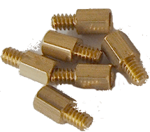

Vielleicht n Kurzer am Mainboard? Hast du auch an die Abstandshalter fürs Mainboards gedacht?

Also die Abstandhalter sind drin, allerdings konnte ich 2 Schrauben nicht richtig eindrehen, da die eine nicht gegriffen hat und die andere nicht reinging. Hat das Board jetzt einen permanenten Schaden genommen?
