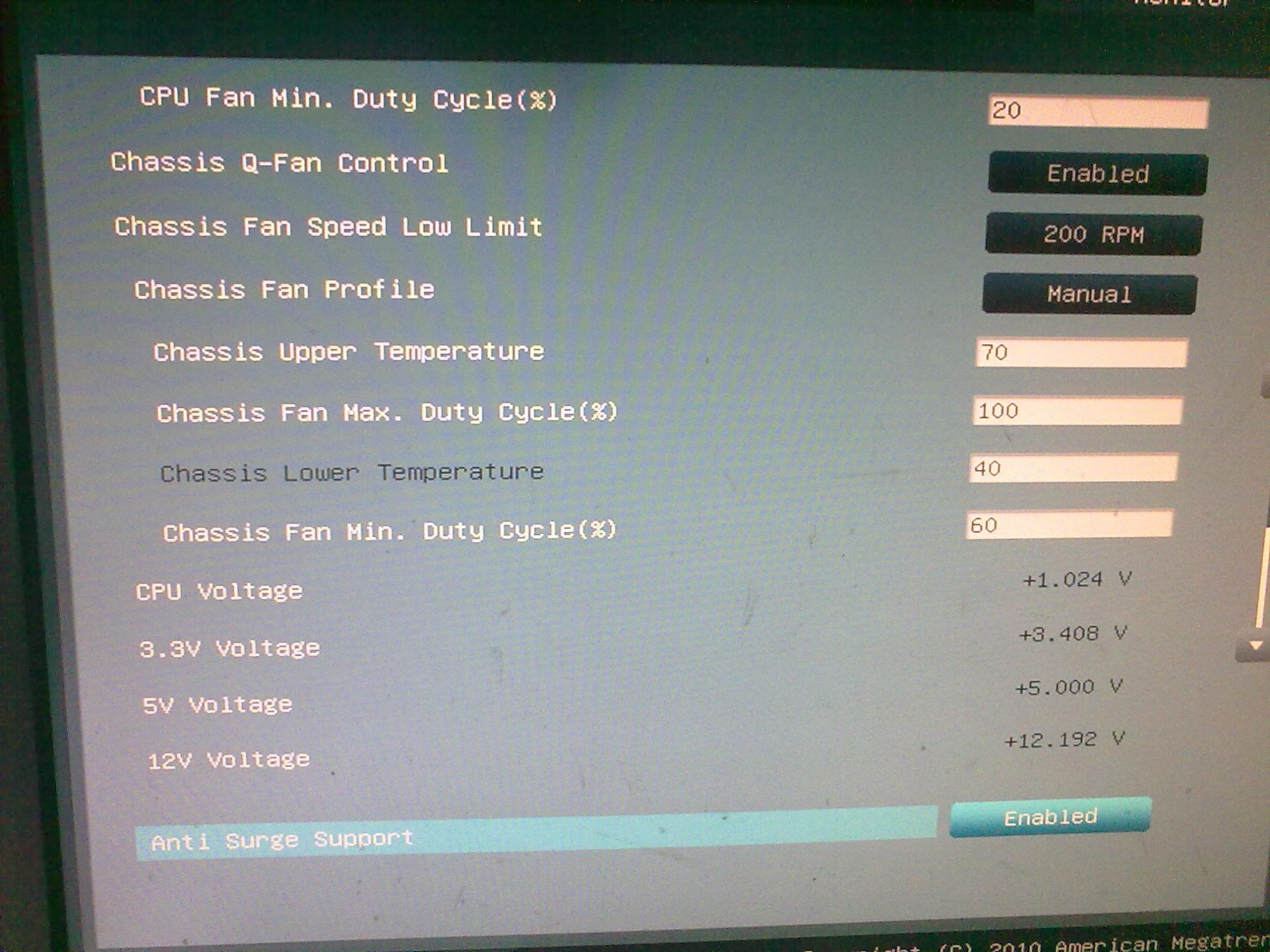

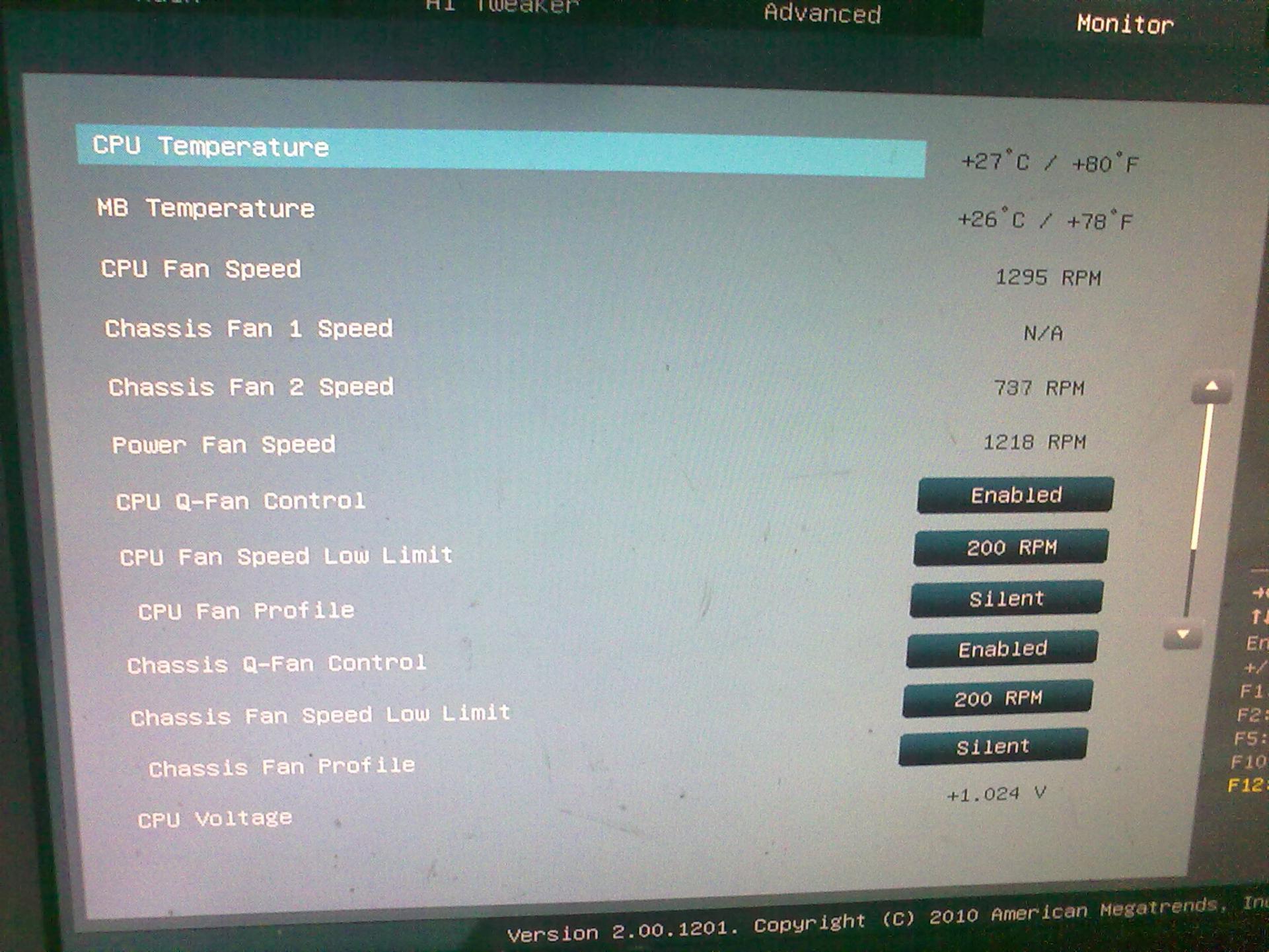

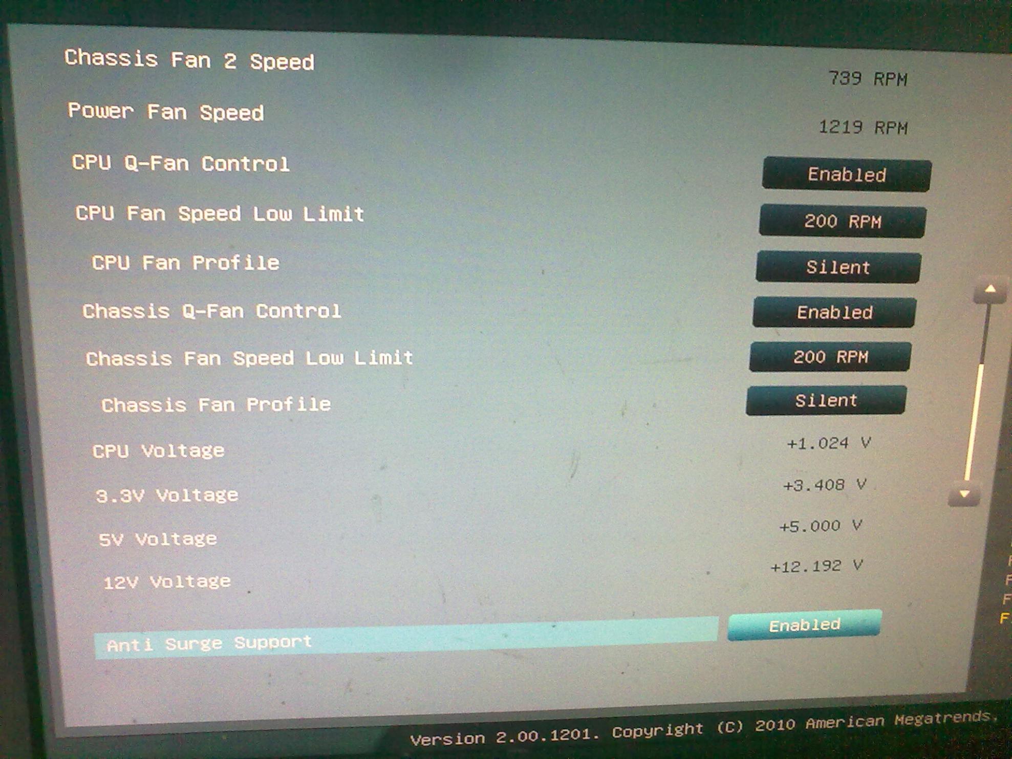

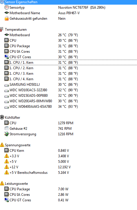

ich habe immer eine konstante RPM bei allen drei Lüftern.
Als CPU-Lüfter verwende ich: Noctua NH-C12P SE14
In dem Bild "IDLE.jpg" sieht man Temperaturen/RPM bei niedriger Last und im Bild "LAST.jpg" sieht man Temperaturen/RPM bei 100%-Auslastung.

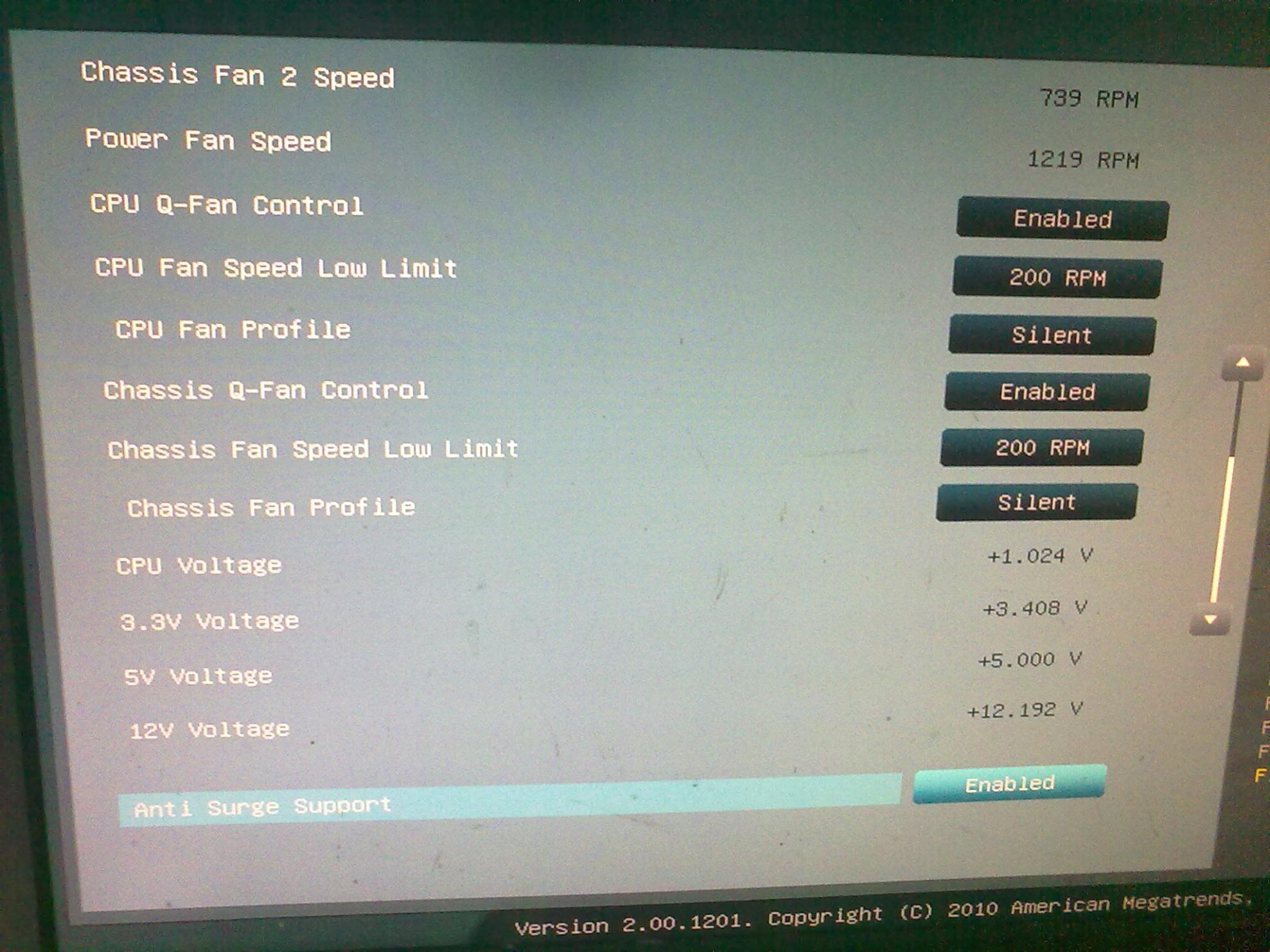

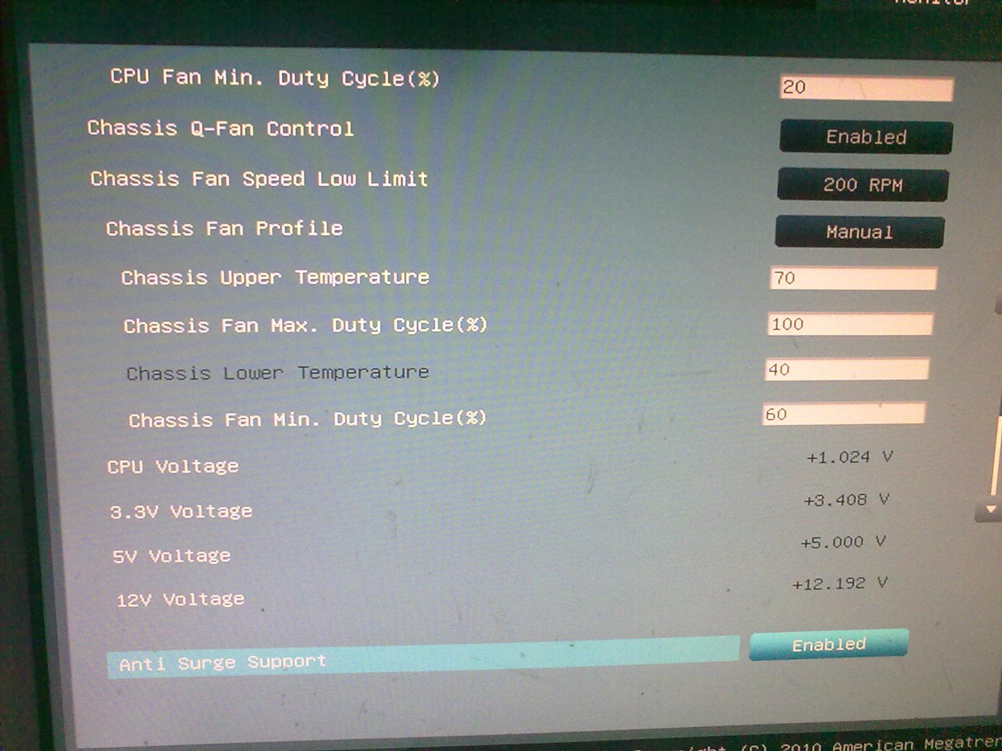

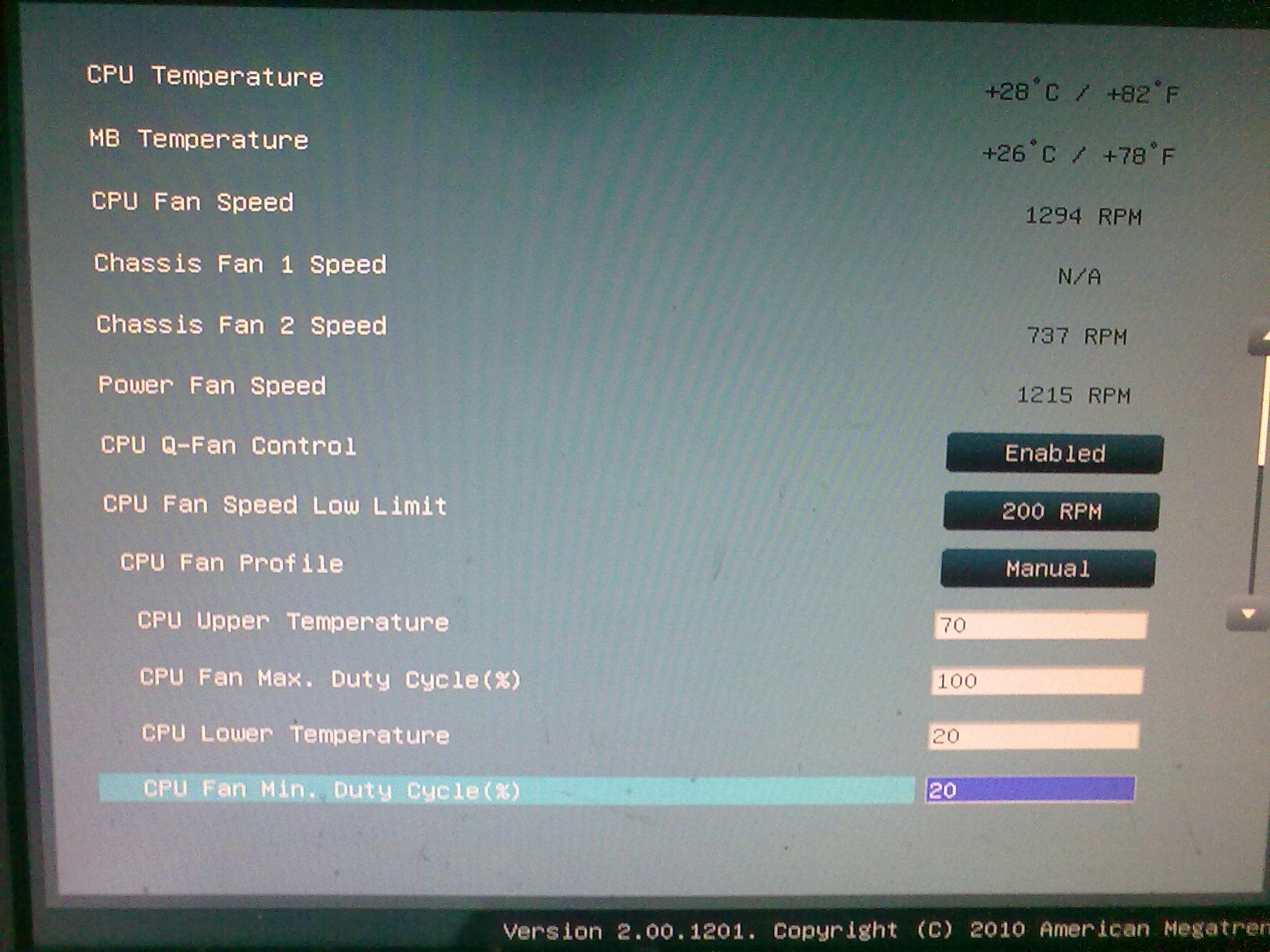

Auch wenn ich in uefi silent-profil mache, bleibt (natürlich immer mit neustart danach) es bei der gleichen RPM. Dies ist in den Bildern "silent_01.jpg" und "silent_02.jpg". Wenn ich in uefi manuale Einstellungen probiere( natürlich immer mit neustart danach) ändert sich auch nix. Zu sehen in den Bildern "manual_01.jpg" und "manual_02.jpg".

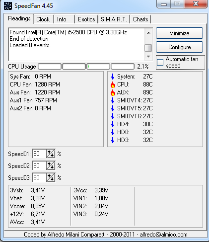

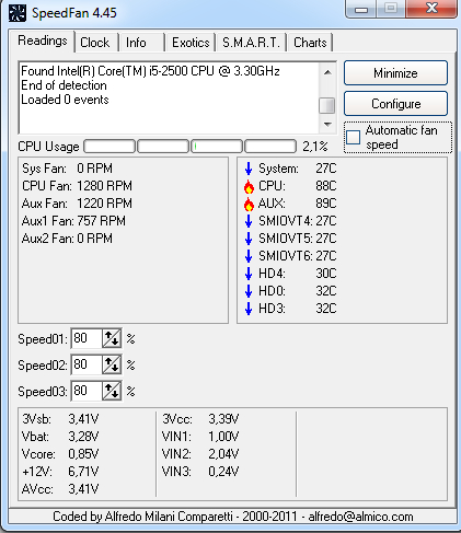

Speedfan zeigt falsche CPU und AUX-Temperaturen an.

so weit wie ich weiß wird der nicht geregelt, dafür hast du ja auch die Adapter zum regeln
meiner läuft immer konstant 800 U/min durch den Adapter
Nutzt Q-Fan nicht PWM um die Umdrehungszahl des Lüfters zu kontrollieren? Da der Kühler beiliegende und von Dir verwendete NF-P14 kein PWM unterstützt, wird das nichts.
Und ich gehe mal aus, dass das gleiche Problem auch bei den Gehäuselüftern der Fall ist.
kaufe dir Notfalls eine Lüftersteuerung und damit kannst du alle dann regeln

Oder einfach einen oder mehrere PWM-Lüfter kaufen.
Beim PWM-Anschluss liegen immer 12Volt an, die Umdrehung wird über die 4te Leitung (das PWM-Signal) geregelt.
Bei den drei-Pin-Lüftern erfolgt die Regelung über eine Änderung der Voltzahl.

Eine Lüftersteuerung hast Du schließlich auf dem Board, Du nutzt sie bloß nicht richtig.
Das Board sollte einen PWN-Anschluss für die CPU, 2 weitere PWM-Anschlüsse für Gehäuse und einen 3-Pin-Anschluss (Power, z.B. für 12V WaKü-Pumpe o.ä., nicht regelbar!) haben.
Wenn Du an den drei PWM-Anschlüssen 3pin-Lüfter laufen hast, kannst Du dem Board keinen Vorwurf machen,
Du hast einfach die falschen Lüfter gekauft!!!

Die Adapter sind dazu da die Spannung vor dem Lüfter herab zu setzen, umso niedriger die Spannung umso langsamer dreht der Lüfter. Als nicht richtiges Beispiel könnte das zum Beispiel so aussehen: 12V -> 1200 Umdrehungen l 5V -> 500 Umdrehungen
Du hast aber vielleicht andere Anschlüsse die sich via. Spannung steuern lassen. Noctua legt eigentlich nie PWM Lüfter dazu sondern immer die Adapter. Hat dein Mainboard aber einen Anschluss der über die Spannung steuern kann, kannst du den Lüfter regeln.
Die Asus-Boards regeln normalerweise auch 3-Pin-Gehäuselüfter an 4-poligen Anschlüssen, war zumindest bei einem P8P67 so. Der PWR_FAN wird aber nicht geregelt! Leider ist der Drehzahlbereich der Witz, 60% als untere Grenze ist einfach immer noch zu viel. Aber warum es Noctua nicht schafft, bei einem >50 EUR-Kühler auch einen PWM-Lüfter beizulegen... Wirklich schwach. Asrock kann bei den aktuellen Boards über Spannung oder PWM regeln, Gigabyte auch. Asus scheinbar nicht.

Wie viele Lüfter willst du steuern? Ich denke dein Mainboard sollte die Lüfter auch so via. SpeedFan regeln können.

Die meisten Mainboard's können meistens den Prozessor mit PWM steuern und haben zwei Anschlüsse die sich via. Spannung steuern lassen. Ob es bei dir auch so ist, weiß ich nicht. Probier es doch einfach mal aus.
Richtige SpeedFan mal nach diesen Einstellungen ein und schließe den Lüfter immer woanders an, schaue ob er sich irgendwo Regeln lääst.
