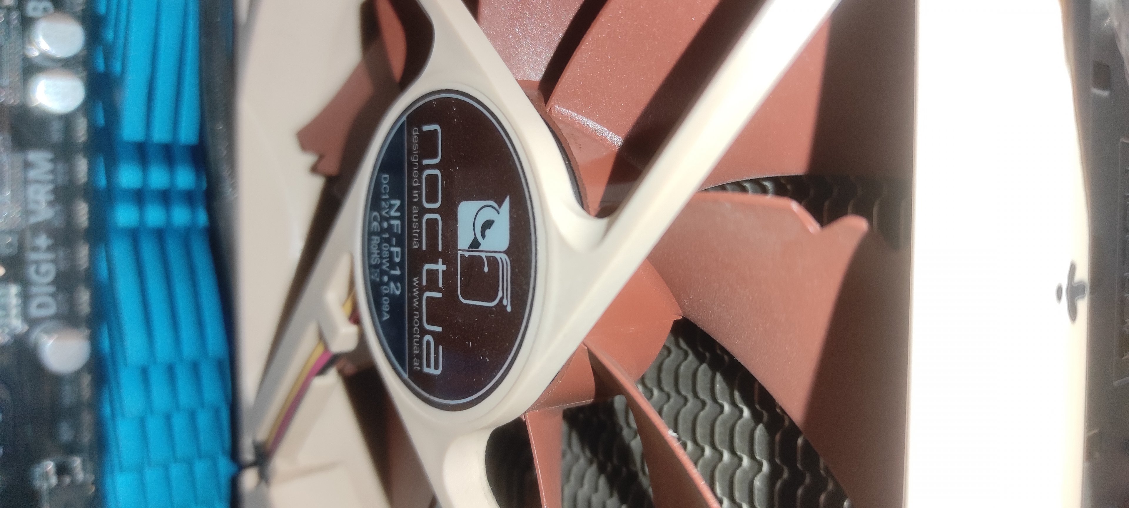

Lüfter CPU: 2 x Noctua NF-P12 (0.09A)
Lüfter Gehäuse: 2 x Enermax (UCTB12P 0.40A) (Ups doch keine Noctua fürs Case)

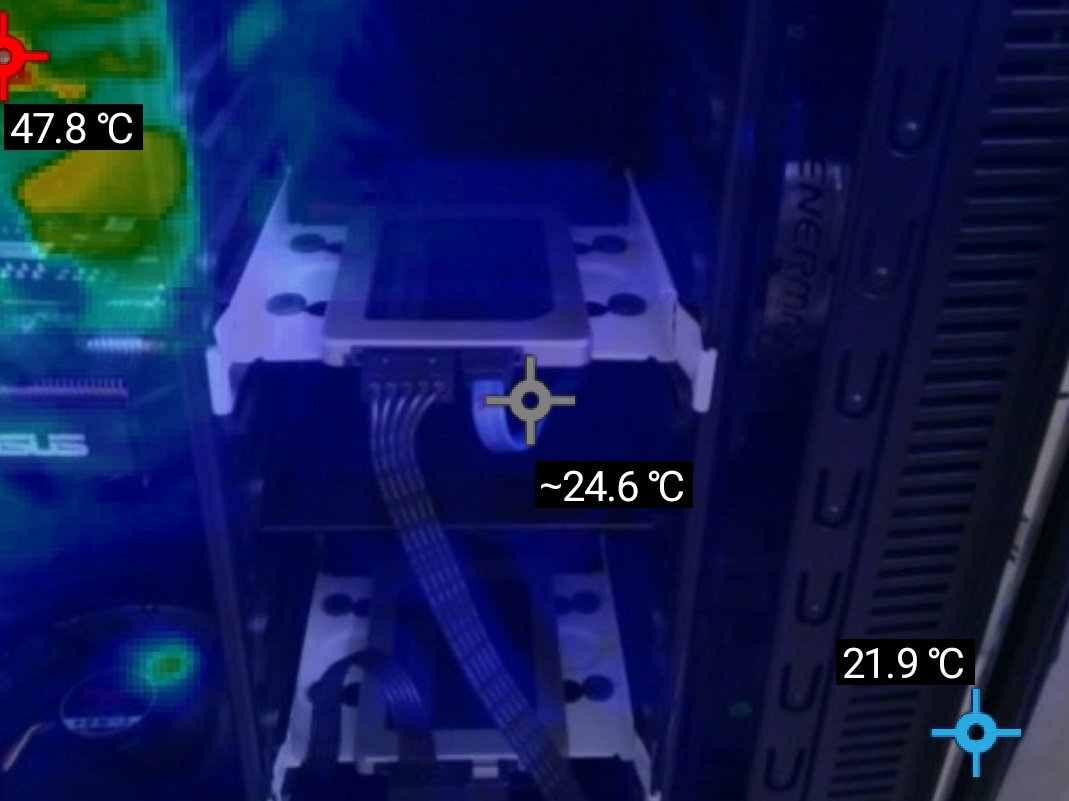

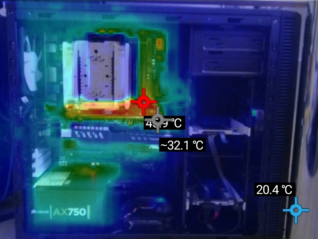

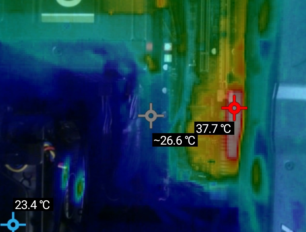

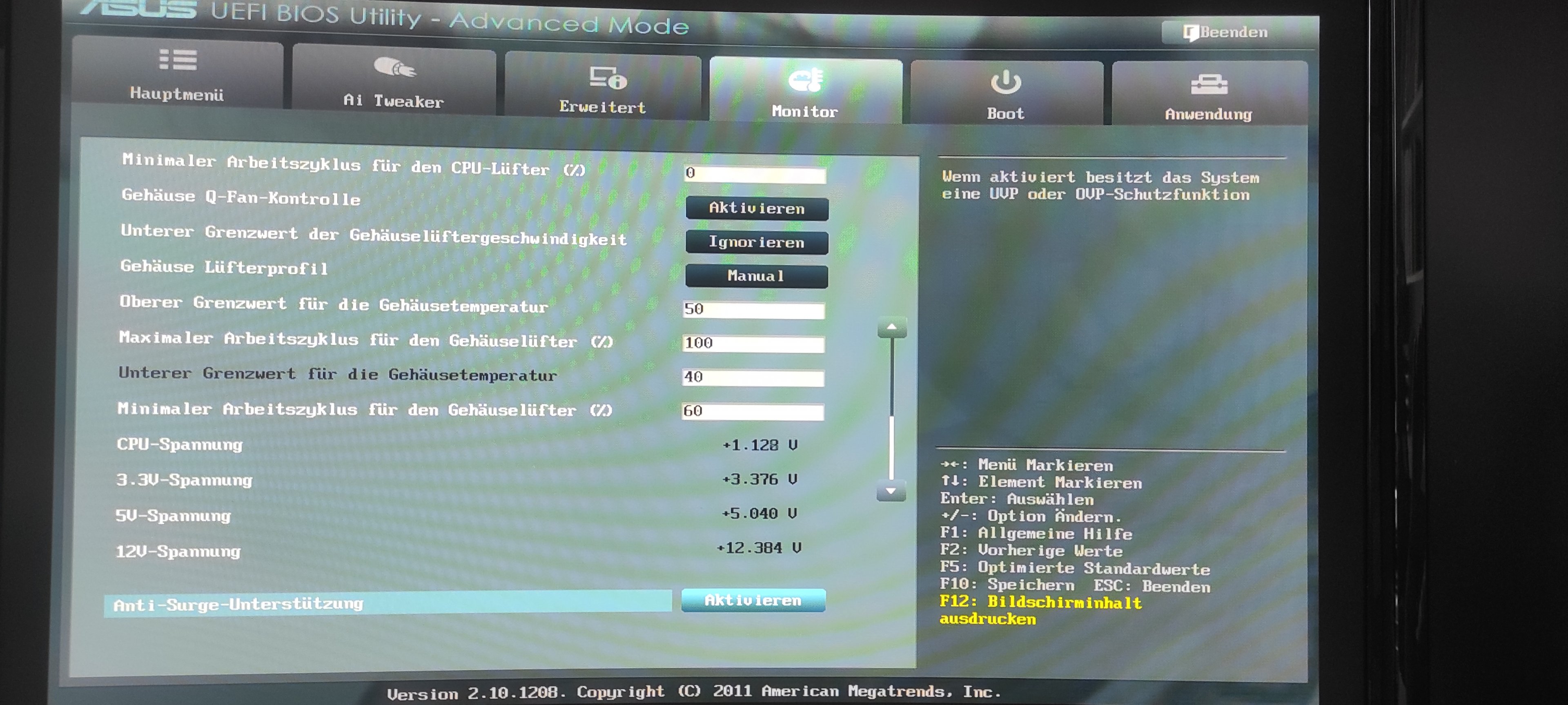

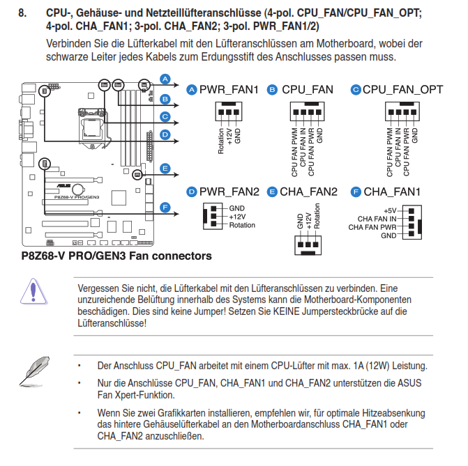

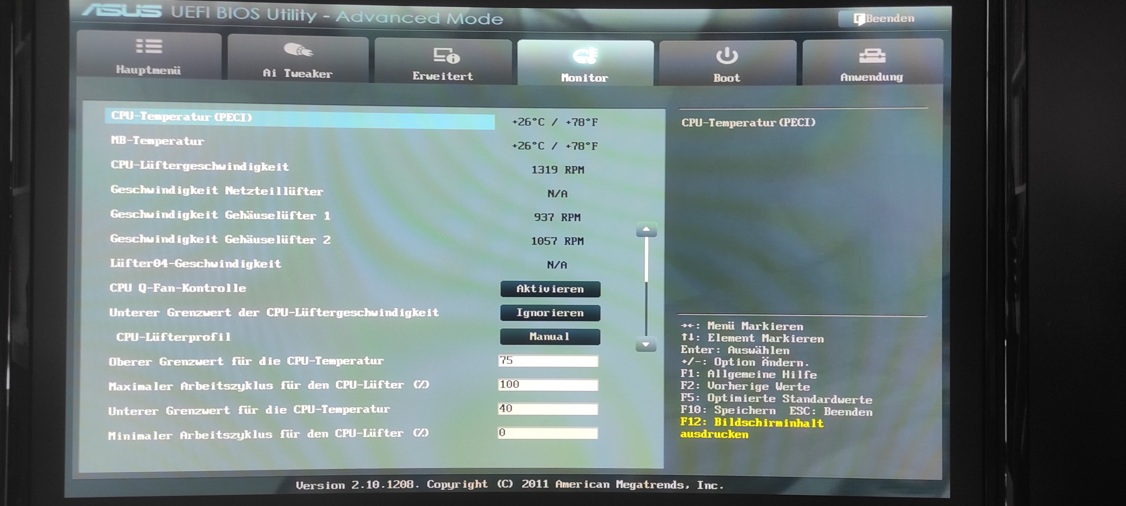

Ich finde nichts dazu im Bios. Im 146 seitigen Manual vom P8Z68 findet die Suche nur zwei mal "PWM" in Verbindung mit DIGI+VRM. Die momentanen UEFI Einstellungen siehe Bilder 1 + 2.
Komisch ist das ich beim CPU auf 0% kann und beim Gehäuse nur auf min. 60% Die Lüfter regulieren zwar aber weniger als 60% drehen die gefühlt auch beim CPU nicht...
Habe jetzt mal testweise an (B) CPU_FAN die CPU Lüfter und an (C) CPU_FAN_OPT die Gehäuselüfter (siehe PDF) in der Hoffnung die Lüfter genug drosseln zu können.
whats4 schrieb:
bestücke einfach geeignete fans.

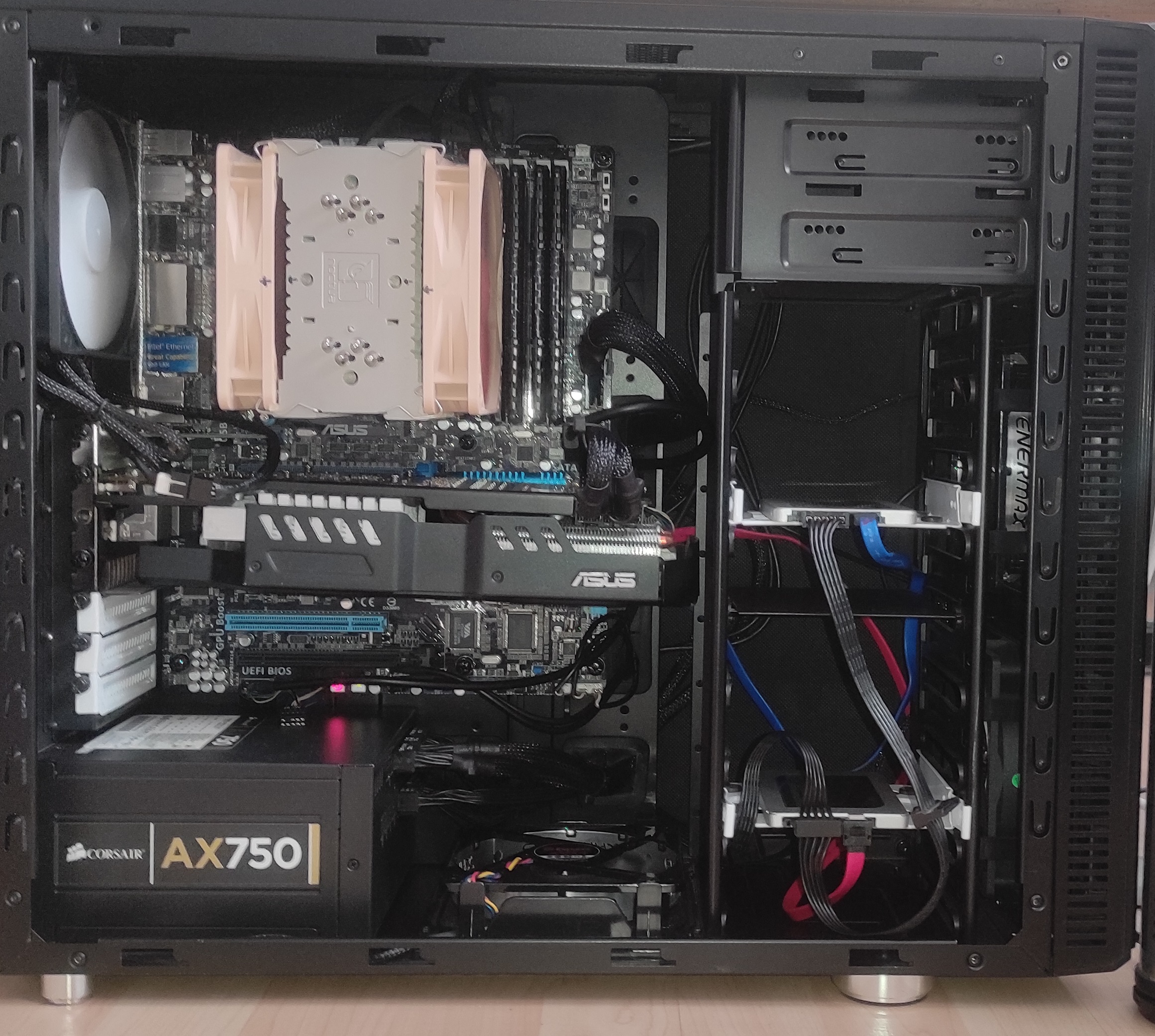

Die Fans sind ok und bei weniger Drehzahl auch sehr leise. Hab ich kurz mit der Panel-Lüftungssteuerung kontrolliert. Es sind alles 12cm Fans grössere gehen nich ins Case. Ggf. müsste ich bei der Drehzahl schauen ob es langsamere gibt.
whats4 schrieb:
ich rate dir, bleib bei leiser drehzahl, denn mit 0rpm ist da außer konvektion kein luftstrom mehr, was die empfindlichen partien deiner hardware sinifikant wärmer werden läßt
Siehe Bilder 3-7. Ich denke auch zumindest zwei Gehäuseüfter auf kleiner Stufe wären ok. Auf die andere Seite 10 Jahre.. Irgendwann brauch ich ja mal einen [Zwangs]-Grund für ein Update ;)

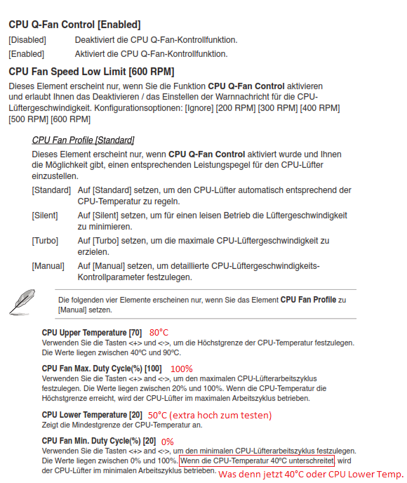

Danke schonmal für die Inputs. Ich wollte nochmal nachfragen.
Konzentrieren wir uns mal nur auf die CPU Lüfter.
Die Lüfter gehen nie aus und gefühlt nicht unter 60%. Die im Bios eingestellten Werte sind rot im Bild eingetragen.
Einen "passenden" Lüfter in allen Ehren. Aber ob der jetzt 1250 oder 3500 rpm hat, wenn die CPU mit 28°C angezeigt wird sollte dieser stillstehen. Oder verstehe ich da etwas falsch?

Nein, da ist von minimalem Arbeitszyklus die Rede. Das ist von Lüfter zu Lüfter unterschiedlich. Denkbar wäre da also, dass da irgendein Wert, bspw. 30 %, festgelegt ist, bei dem man davon ausgeht, dass er alle möglichen Lüfter abdeckt.
Ich würde mal Asus kontaktieren. Die können dir bestimmt sagen, wie sich das verhält.
