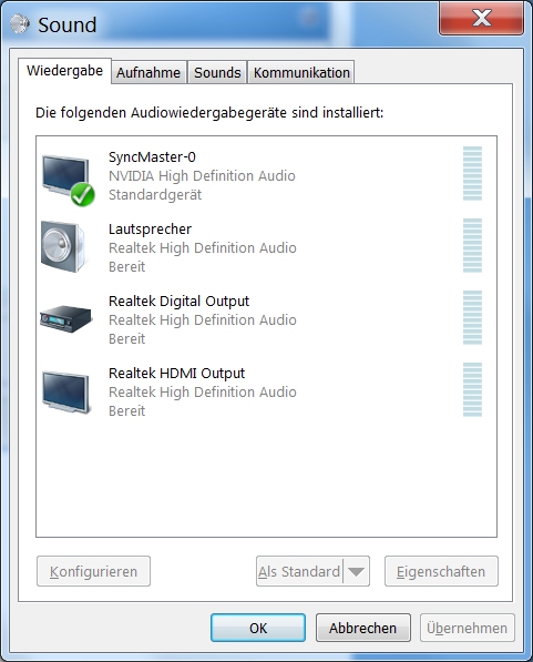

Liest sich vielleicht merkwürdig, ist aber keine schlechte Absicht. Schau mal ins Bild, ob bei Dir der richtige Ausgabekanal aktiviert ist. Und: Habe gleiches Board mit AMD-ATI GraKa betrieben. Immer wieder BSod Probleme. Gewechselt auf ASUS-NVidia: alles okay.
